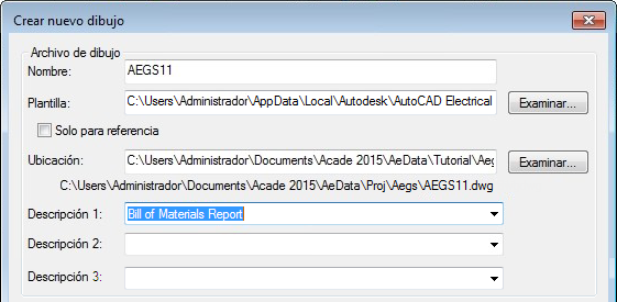

Creación de un dibujo
Nombre: AEGS11
Descripción 1: Informe de lista de materiales
Un conjunto de plantillas (archivos *.dwt) instalado con AutoCAD Electrical contiene parámetros para distintos tipos de dibujos, como acad.dwt y ACAD_ELECTRICAL.dwt.
Puede crear plantillas propias o bien utilizar cualquier dibujo como una plantilla. Un dibujo puede guardarse como archivo de plantilla en cualquier etapa de finalización. Cuando utiliza un dibujo como plantilla, se utilizan los parámetros de dicho dibujo en el nuevo dibujo. Los cambios realizados en un dibujo basado en una plantilla no afectan al archivo de plantilla.
