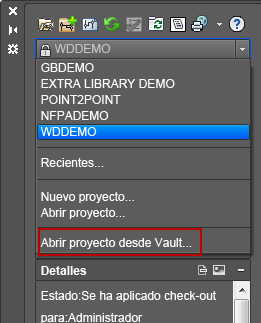

Apertura de un proyecto desde Vault
  1. En el Gestor de proyectos, seleccione Abrir proyecto desde Vault en el menú de selección de proyectos.
  2. Desplácese hasta el archivo de definición del proyecto y selecciónelo. Para mantener la relación entre los archivos de dibujo del proyecto, aplique check-out a todos los archivos del proyecto.
  3. Haga clic en Abrir (Aplicar check-out a todo).
