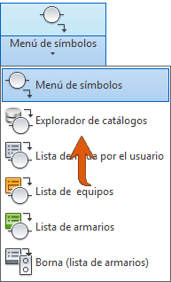

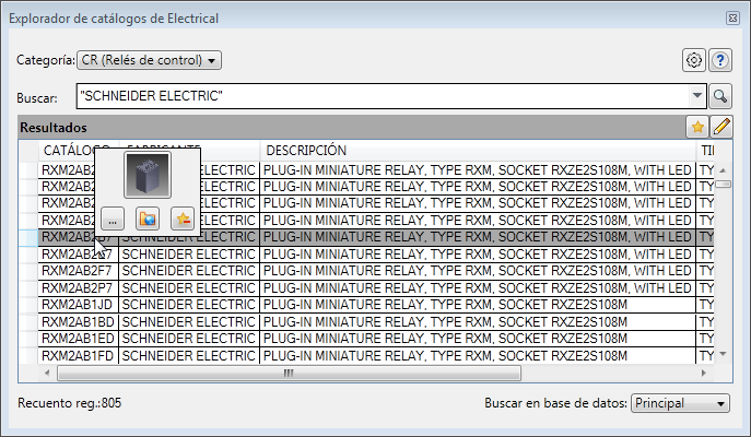

Explorador de catálogos
El Explorador de catálogos es la nueva interfaz para acceder al contenido del catálogo. El Explorador de catálogos está basado en búsquedas. Introduzca los criterios de búsqueda y seleccione la opción que desee de la lista de valores del catálogo que coinciden con los criterios de búsqueda.
El explorador se puede utilizar de las siguientes formas:
Nota: Asegúrese de utilizar la Utilidad de migración para migrar los archivos de base de datos de catálogo personalizados para que se puedan insertar símbolos desde el Explorador de catálogos.
Complemento del Explorador de catálogos para Autodesk Inventor
El Explorador de catálogos de AutoCAD Electrical también está disponible en Inventor. El Explorador de catálogos de Electrical accede a la misma base de datos de catálogo que AutoCAD Electrical. Puede asociar piezas 3D a valores de catálogo e insertarlas seleccionando el valor de catálogo desde el Explorador de catálogos. Las capacidades de edición de la base de datos del catálogo también están disponibles mediante el Explorador de catálogos en Inventor.
El Explorador de catálogos de Electrical también está disponible en el entorno de Cable y arnés.
Nota: Durante la instalación de AutoCAD Electrical, la opción de instalar el complemento de Inventor está activada si tiene instalado Inventor 2015.

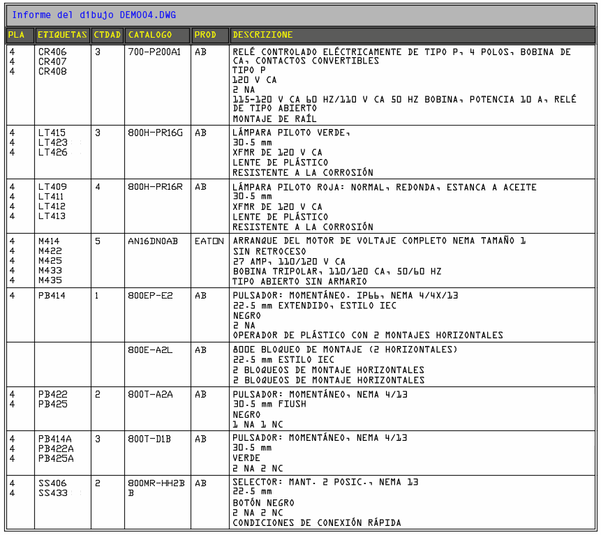

Tablas de informe
La nueva configuración de formato de informe le permite seleccionar un estilo de tabla para tablas de informe. Anteriormente, los parámetros individuales como la altura de texto, el estilo de borde y las opciones de título controlaban el aspecto de una tabla de informe. Al utilizar un estilo de tabla para una tabla de informes, puede controlar varios parámetros, como los márgenes de celda, la altura del texto del título o la altura del texto del encabezamiento, entre otros.
