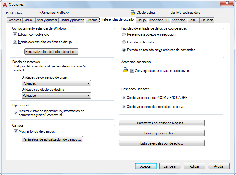

Ficha Preferencias de usuario (cuadro de diálogo Opciones)
Lista de opciones
Se muestran las siguientes opciones.
Comportamiento estándar de Windows
Controla el comportamiento de la pulsación de teclas y la acción de clic con el botón derecho.
Edición con doble clic
Controla el comportamiento de edición con doble clic en el área de dibujo.
(Variable de sistema DBLCLKEDIT)
Menús contextuales en área de dibujo
Controla si están disponibles en el área de dibujo los menús contextuales de los modos por defecto, de edición y de comando.
(Variable de sistema SHORTCUTMENU)
Si esta opción no está activada, la acción de hacer clic con el botón derecho se interpretará como Intro.
Personalización del botón derecho
Muestra el cuadro de diálogo Personalización botón derecho. Este cuadro de diálogo ofrece más información acerca de la opción Menús contextuales en área de dibujo. (Variable de sistema SHORTCUTMENU)
Escala de inserción
Determina la escala por defecto para insertar bloques y dibujos en un dibujo.
Unidades de contenido de origen
Establece el valor de las unidades de contenido de origen cuando INSUNITS está establecida en 0.
(Variable de sistema INSUNITSDEFSOURCE)
Si se selecciona Sin especificar - Sin unidad, no se aplicará ninguna escala al objeto cuando se inserte.
Unidades de dibujo de destino
Establece el valor de las unidades de dibujo de destino cuando INSUNITS está establecida en 0.
(Variable de sistema INSUNITSDEFTARGET)
Campos
Define las preferencias relacionadas con los campos.
Mostrar fondo de campos
Controla si los campos se muestran con un fondo gris.
(Variable de sistema FIELDDISPLAY)
Cuando esta opción está desactivada, los campos se muestran con el mismo fondo que cualquier texto.
Parámetros de actualización de campos
Muestra el cuadro de diálogo Parámetros de actualización de campos. (Variable de sistema FIELDEVAL)
Prioridad de entrada de datos de coordenadas
Controla si las coordenadas especificadas en la línea de comando modificarán las referencias a objetos en ejecución.
(Variable de sistema OSNAPCOORD)
Referencia a objetos en ejecución
Especifica que la referencia a objetos implícita tiene preferencia siempre sobre la entrada de coordenadas. (Variable de sistema OSNAPCOORD = 0)
Entrada de teclado
Especifica que las entradas de coordenadas tienen siempre preferencia sobre la referencia a objetos implícita. (Variable de sistema OSNAPCOORD = 1)
Entrada de teclado salvo secuencias de comandos
Especifica que las entradas de coordenadas tienen preferencia sobre la referencia a objetos implícita, excepto cuando se trata de secuencias de comandos. (Variable de sistema OSNAPCOORD = 2)
Acotación asociativa
Determina si se crean los objetos de cotas asociativas o estilo heredado, o bien de cotas no asociativas.
Convertir nuevas cotas en asociativas
Crea cotas asociativas que ajustan automáticamente sus valores de ubicación, orientación y medida cuando se modifican los objetos geométricos asociados a ellas. (Variable de sistema DIMASSOC)
Hipervínculo
Controla los parámetros relacionados con las propiedades de visualización de hipervínculos.
Mostrar cursor de hipervínculo, información de herramienta y menú contextual
Controla la visualización del cursor de hipervínculo, de la información de herramientas y del menú contextual.
(Comando OPCIONESHV)
El menú contextual de los hipervínculos incluye opciones de hipervínculo adicionales cuando se selecciona un objeto que contiene un hipervínculo y se hace clic con el botón derecho en el área de dibujo.
Deshacer/Rehacer
Controla el efecto de Deshacer y Rehacer en los comandos Zoom y Encuadre.
Combinar comandos ZOOM y ENCUADRE
Agrupa varios comandos zoom y encuadre consecutivos como una única acción para las operaciones deshacer y rehacer.
Nota: Los comandos de encuadre y zoom que se ejecutan desde el menú no se combinan y siempre realizan acciones independientes.
Combinar cambio de propiedad de capa
Agrupa cambios de propiedades de capa realizados en el Administrador de propiedades de capas.
Parámetros del Editor de bloques
Muestra el cuadro de diálogo Parámetros del Editor de bloques. Utilice este cuadro de diálogo para controlar los parámetros de entorno del Editor de bloques.
Parámetros de grosor de línea
Muestra el cuadro de diálogo Parámetros de grosor de línea. Este cuadro de diálogo se utiliza para definir opciones de grosor de línea tales como la visualización de propiedades y valores por defecto, así como para definir el grosor de línea actual.
Lista de escalas por defecto
Muestra el cuadro de diálogo Lista de escalas por defecto para administrar la lista de escalas por defecto que se muestra en diversos cuadros de diálogo asociados con las ventanas gráficas de presentación y el trazado. Es posible suprimir todas las escalas personalizadas y restablecer la lista de escalas por defecto.
