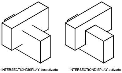

Intersecciones de cara
Especifica la visualización y el color de las polilíneas de intersección. Una polilínea de intersección se visualiza en la intersección entre cara y cara de las superficies 3D.
Mostrar intersecciones
Especifica la visualización de las polilíneas de intersección. (Variable de sistema INTERSECTIONDISPLAY)
Color
Indica los colores disponibles para aplicar a las polilíneas de intersección. (Variable de sistema INTERSECTIONCOLOR)
