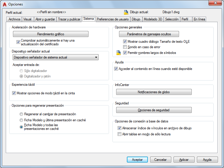

Controla los parámetros del sistema.
Algunas de las opciones mostradas anteriormente no están disponibles en AutoCAD LT.
Se muestran las siguientes opciones.
Controla los parámetros relacionados con la configuración del sistema de visualización de gráficos. Los parámetros y sus nombres varían según el producto.
Muestra un cuadro de diálogo de ajuste del rendimiento gráfico.
Controla las opciones relacionadas con el dispositivo señalador.
Muestra una lista de los controladores de dispositivos señaladores disponibles.
Determina si el programa acepta la entrada desde el ratón y el digitalizador o si debe ignorar la entrada del ratón cuando se haya configurado un digitalizador.
Cambia el nombre de usuario con la información de inicio de sesión en Windows.
Este nombre se introduce cuando se utiliza la inserción de fecha y hora (REVDATE) y es útil si en el mismo dibujo trabaja más de una persona. (No disponible en AutoCAD).
Muestra un panel con un botón que cancela las operaciones del teclado táctil como el zoom y el encuadre. TOUCHMODE (variable de sistema)
Especifica el modo en que la lista de visualización se actualiza en la ficha Modelo y en las fichas de presentación.
Para cada ficha, la lista de presentación se actualiza al regenerar el dibujo cuando se cambia a esa ficha, o al guardar la lista de presentación en la memoria y regenerar sólo los objetos modificados cuando se cambia a la ficha en cuestión. La modificación de estos parámetros mejora el rendimiento. (variable de sistema LAYOUTREGENCTL)
Regenera el dibujo cada vez que se cambia de ficha.
En el caso de la ficha Modelo y de la última presentación convertida en actual, la lista de presentaciones se guarda en memoria y las regeneraciones se suprimen al cambiar de una ficha a la otra.
En el caso de las demás presentaciones, las regeneraciones se producen cuando se accede a una de esas fichas.
El dibujo se regenera la primera vez que se cambia de ficha.
En el resto de la sesión de dibujo, la lista de presentaciones se guarda en memoria y las regeneraciones se suprimen cuando se accede a esas fichas.
Controla la visualización de los mensajes ocultos.
Muestra el cuadro de diálogo Parámetros de mensajes ocultos.
Muestra el cuadro de diálogo Tamaño de texto OLE al insertar objetos OLE en los dibujos.
Emite un sonido de alarma al detectar una entrada no válida.
Establece los parámetros para los nombres de objetos guardados (como tipos de línea y capas) almacenados en tablas de definición.
(Variable de sistema EXTNAMES)
Controla si la información de la Ayuda procede de un origen en línea o local. La versión en línea es la más actual.
Especifica si se accede a la información desde el sitio Web de Autodesk o si se usan archivos locales.
Cuando el usuario se encuentre en la Ayuda en línea, podrá acceder a la información de ayuda más reciente y a otros recursos en línea.
Controla el contenido, la frecuencia y la duración de las notificaciones de globo de la esquina superior derecha de la ventana de la aplicación.
Muestra el cuadro de diálogo Parámetros de InfoCenter.
Proporciona opciones para controlar el modo en que se cargan los archivos que contienen código ejecutable. (No está disponible o no es necesario en AutoCAD LT).
Muestra el cuadro de diálogo Opciones de seguridad.
Controla las opciones relacionadas con la conectividad de la base de datos. (No disponible en AutoCAD LT).
Almacena el índice de la base de datos en el archivo de dibujo.
Esta opción mejora el rendimiento en las operaciones de selección de vínculos. Desactive esta opción si desea reducir el tamaño del archivo de dibujo y optimizar el proceso de apertura de los dibujos que contengan información de la base de datos.
Determina si las tablas de la base de datos se abrirán en modo de sólo lectura en el archivo de dibujo.
