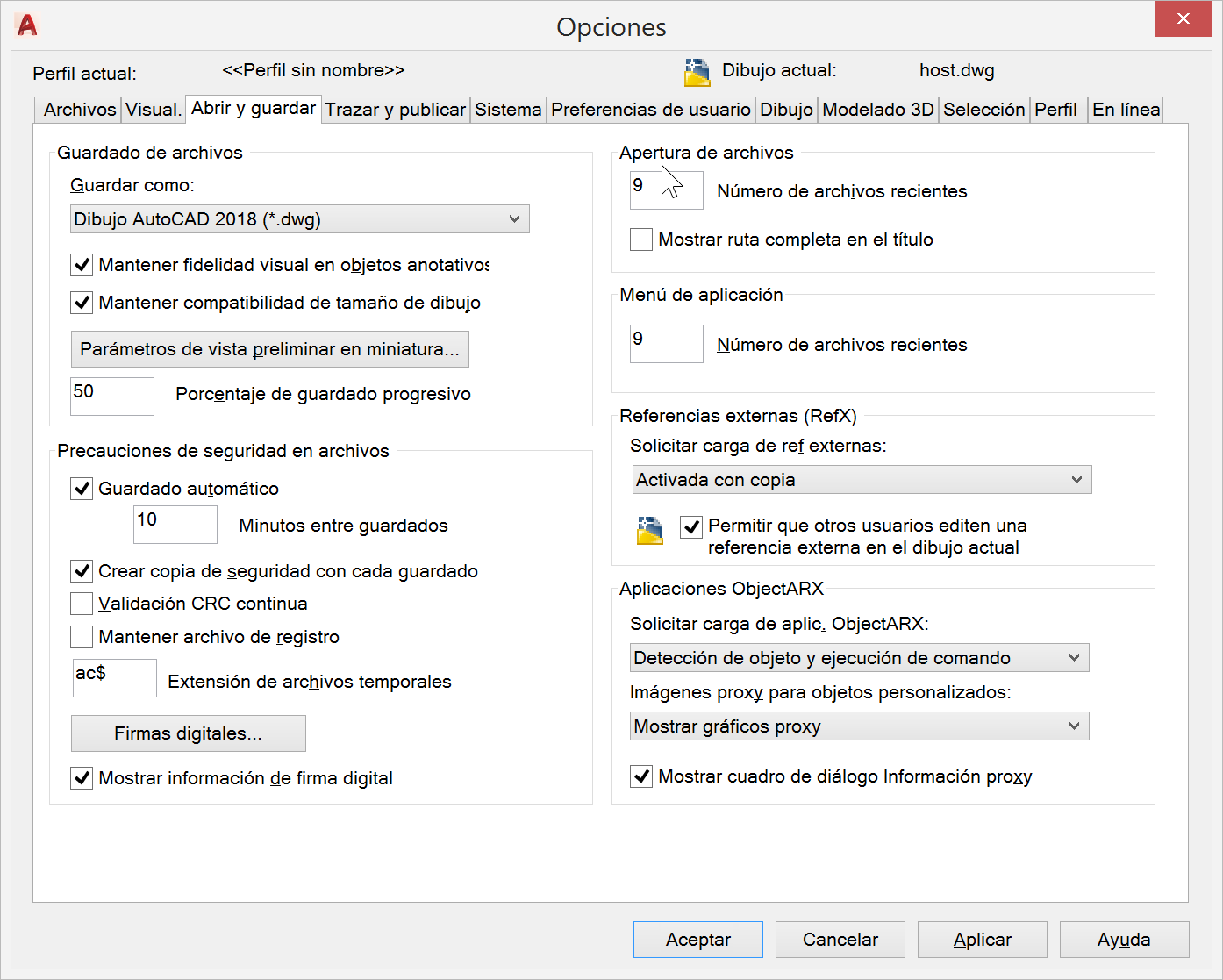

Ficha Abrir y guardar (cuadro de dialogo Opciones)
Se aplica a la versión 2018.1 de Update y a versiones posteriores
Algunas de las opciones mostradas anteriormente no están disponibles en AutoCAD LT.
Lista de opciones
Se muestran las siguientes opciones.
Guardado de archivos
Controla los parámetros relacionados con el guardado de archivos.
Guardar como
Muestra los formatos de archivos válidos que se utilizan al guardar un archivo mediante los comandos GUARDAR, GUARDARCOMO, GUARDARR y BLOQUEDISC. El formato de archivo seleccionado para esta opción se convertirá en el formato por defecto para guardar dibujos.
Mantener fidelidad visual en objetos anotativos
Controla si el dibujo se guarda con fidelidad visual.
(Variable de sistema SAVEFIDELITY)
Los objetos anotativos pueden tener diversas representaciones a escala. Los objetos anotativos se descomponen y las representaciones a escala se guardan en capas distintas, cuyo nombre se basa en la capa original y se le añade un número.
Nota: Activar Mantener fidelidad visual en objetos anotativos solo tiene efecto en formatos de archivo de dibujo original (dibujo de la versión 2007 y anteriores).
Mantener compatibilidad de tamaño de dibujo
Controla el límite de tamaño para objetos grandes admitido al abrir o cerrar dibujos.
(Variable de sistema LARGEOBJECTSUPPORT)
Parámetros de vista preliminar en miniatura
Muestra el cuadro de diálogo Parámetros de vista preliminar en miniatura, que determina si las vistas preliminares en miniatura se actualizan al guardar el dibujo.
Porcentaje de guardado progresivo
Establece el porcentaje de espacio potencialmente agotado en un archivo de dibujo. El guardado completo elimina el espacio desperdiciado. Los guardados progresivos son más rápidos pero aumentan el tamaño del dibujo.
(Variable de sistema ISAVEPERCENT)
Si establece Porcentaje de guardado progresivo en 0, cada vez que guarde el dibujo se generará un guardado completo. Para obtener un rendimiento óptimo, establezca un valor de 50. Si el espacio en el disco duro representa un problema, fije un valor de 25. Si se establece un valor de 20 o inferior, el rendimiento de los comandos GUARDAR y GUARDARCOMO se reducirá significativamente.
Precauciones de seguridad de archivos
Ayuda a evitar la pérdida de datos y detectar errores.
Guardado automático
Guarda automáticamente el dibujo según los intervalos especificados por el usuario. Puede especificar la ubicación de todos los archivos de guardado automático mediante la variable de sistema SAVEFILEPATH. SAVEFILE (solo lectura) almacena el nombre del archivo de guardado automático.
Nota: La función de guardado automático está desactivada cuando está abierto el Editor de bloques. (No disponible en AutoCAD LT).
Minutos entre guardados: Cuando Guardado automático está activado, indica con qué frecuencia se guarda el dibujo.
(Variable de sistema SAVETIME)
Crear copia de seguridad con cada guardado
Mejora la velocidad al guardar dibujos de forma progresiva, especialmente en dibujos grandes.
(Variable de sistema ISAVEBAK)
Para obtener más información sobre el uso de archivos de copia de seguridad, consulte la sección Acerca de la creación y restablecimiento de archivos de copia de seguridad.
Validación CRC continua
No disponible en AutoCAD LT.
Determina si debería realizarse una comprobación cíclica de redundancia (CRC) cada vez que se lea un objeto en el dibujo. CRC es un mecanismo de comprobación de errores. Si los dibujos contienen errores y sospecha que se trata de un problema de hardware o un error de software, active esta opción.
Mantener archivo de registro
Escribe el contenido de la ventana de texto en un archivo de registro. (LOGFILEMODE, variable de sistema; consulte también LOGFILEPATH y LOGFILENAME)
Extensión de archivos temporales
Especifica un extensión única para los archivos de almacenamiento temporal. La extensión por defecto es .ac$.
Firmas digitales
Proporciona opciones para añadir una firma digital al dibujo al guardarlo.
Mostrar información de firma digital
Muestra la información de la firma digital al abrir un archivo que dispone de una firma digital válida. (Variable de sistema SIGWARN)
Apertura de archivos
Controla los parámetros relacionados con los archivos utilizados más recientemente y los archivos abiertos.
Número de archivos recientes
Controla el número de archivos utilizados recientemente que se muestran en el menú Archivo para el acceso rápido. Los valores válidos están comprendidos entre 0 y 9.
Mostrar ruta completa en el título
Muestra la ruta completa del dibujo activo en la barra de título del dibujo, o bien en la barra de título de la ventana de la aplicación cuando el dibujo está maximizado.
Menú de aplicación
Controla el número de archivos usados recientemente que aparecen en el menú rápido Documentos recientes del menú de la aplicación. Los valores válidos están comprendidos entre 0 y 50.
Referencias externas (RefX)
Controla los parámetros relacionados con la edición y carga de referencias externas.
Solicitar carga de ref. externas
Activa y desactiva la carga por solicitud de referencias externas y determina la apertura del dibujo de referencia o de una copia.
(Variable de sistema XLOADCTL)
  • Desactivada: Desactiva la solicitud de carga.
  • Activada: Activa la carga de solicitud y mejora el rendimiento. Seleccione la opción Activada para mejorar el proceso de carga cuando trabaje con referencias externas delimitadas que contengan índices espaciales o de capas. Cuando esta opción está seleccionada, los demás usuarios no pueden editar el archivo que se utiliza como referencia.
  • Activada con copia: Activa la solicitud de carga, pero utiliza una copia del dibujo al que hace referencia. Los demás usuarios pueden modificar el dibujo original.
Permitir que otros usuarios editen una referencia externa en el dibujo actual
Controla si el dibujo actual se puede editar in situ cuando se hace referencia al mismo en otro dibujo.
(Variable de sistema XEDIT)
Aplicaciones ObjectARX
Controla los parámetros relacionados con las aplicaciones de extensión en tiempo de ejecución de AutoCAD y gráficos proxy.
Solicitar carga de aplic. ObjectARX
Especifica si se solicitará la carga de determinadas aplicaciones, así como en qué momento.
(Variable de sistema DEMANDLOAD)
  • Desactivar solicitud de carga: Desactiva la solicitud de carga.
  • Detección personalizada de objetos: Realiza la solicitud de carga de la aplicación de origen cuando se abre un dibujo que contiene objetos personalizados. Este parámetro no carga por solicitud la aplicación cuando se llama a uno de sus comandos.
  • Ejecutar comando: Carga por solicitud la aplicación de origen cuando se llama a uno de sus comandos. Este parámetro no carga por solicitud la aplicación al abrir un dibujo que contiene objetos personalizados.
  • Detección de objeto y ejecución de comando: Carga por solicitud la aplicación de origen al abrir un dibujo que contiene objetos personalizados o al llamar a uno de los comandos de la aplicación.
Imágenes proxy para objetos personalizados
Controla la visualización de objetos proxy en un dibujo.
(Variable de sistema PROXYSHOW)
Mostrar cuadro de diálogo Información proxy
Muestra un aviso cuando se crea una imagen proxy.
(Variable de sistema PROXYNOTICE)
