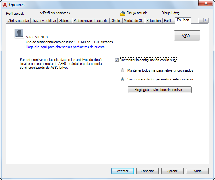

Ficha En línea (cuadro de diálogo Opciones)
Define las opciones para trabajar en línea con Autodesk A360 y proporciona acceso a los documentos de diseño que se han almacenado en la cuenta de nube.
Lista de opciones
Se muestran las siguientes opciones.
Uso del almacenamiento de nube
Haga clic aquí para obtener mis parámetros de cuenta
Inicie sesión en su cuenta de Autodesk. Esta acción abre la ventana Perfil de usuario de Autodesk que le permite cambiar su dirección de correo electrónico, nombre de contacto, preferencia de idioma y contraseña.
A360
Abre la carpeta de A360 Drive en el navegador. (Comando DOCSENLINEA)
Sincronizar la configuración con la nube
Inicia o detiene la sincronización de los parámetros personalizados de la aplicación para el acceso remoto a través de A360.
Mantener todos mis parámetros sincronizados
Sincroniza todos los parámetros personalizados de la aplicación admitidos.
Sincronizar solo los parámetros seleccionados
Sincroniza solamente los parámetros personalizados de la aplicación que se especifiquen.
Elegir qué parámetros sincronizar
Especifica los parámetros personalizados de la aplicación que se sincronizan a través de A360. (Comando SINCRPARAMENLINEA)
