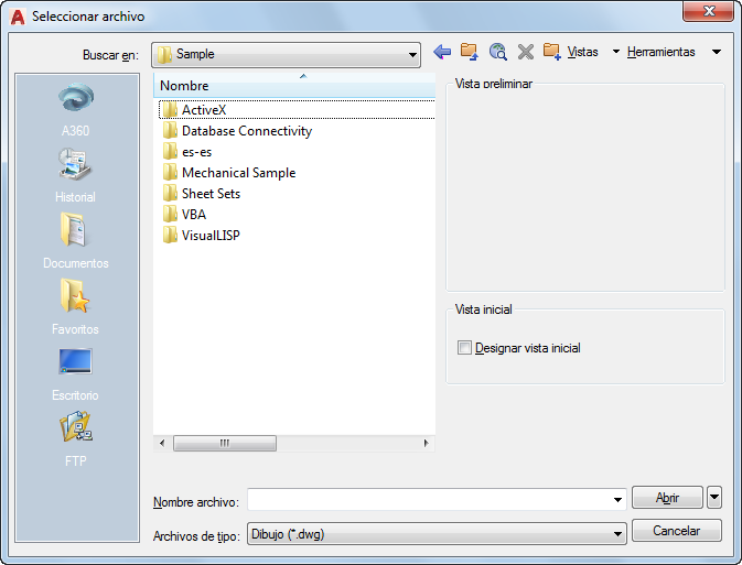

Cuadros de diálogo de selección de archivos estándar
Varios comandos muestran cuadros de diálogo de selección de archivos estándar, en los que es posible desplazarse por unidades locales o de red, así como por sitios FTP y carpetas Web, para seleccionar archivos. Los cuadros de diálogo pueden variar ligeramente unos de otros. A continuación se muestra una lista de opciones posibles.

Lista de ubicaciones
Proporciona acceso rápido a ubicaciones predefinidas. Para reorganizar los iconos de la lista de ubicaciones, arrástrelos hasta una nueva posición. Para añadir un nuevo icono a las ubicaciones, arrastre una carpeta de la lista. Los cambios efectuados en las ubicaciones afectan a todos los cuadros de diálogo de selección de archivos estándar.

Nombre de archivo
Muestra el nombre del archivo que se ha seleccionado en la lista de archivos. Si se seleccionan varios archivos, el cuadro Nombre de archivo mostrará cada uno de los archivos seleccionados entre comillas. Es necesario utilizar comillas cuando se indican varios nombres de archivo. Se pueden utilizar caracteres comodín para filtrar los archivos que deben aparecer en la lista de archivos.
