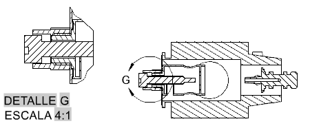

Define las propiedades de la línea de contorno de detalle, la arista del modelo y la línea de conexión en las vistas de detalle.
Lista de opciones
Se muestran las siguientes opciones.
