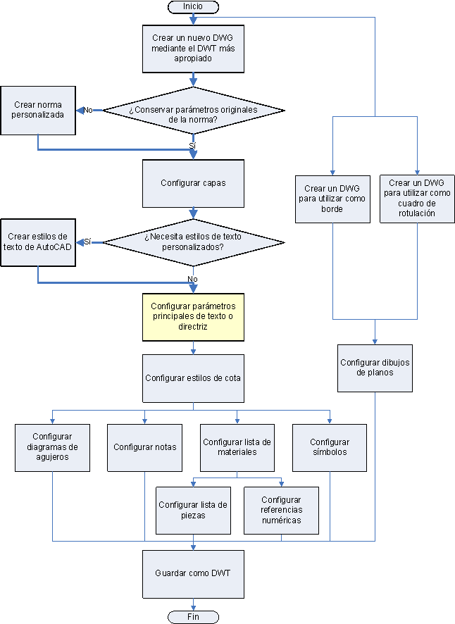

Debido a que todos los dibujos existentes utilizan la fuente TrueType "ISOCPEUR", AutoCAD Mechanical debe emplear la misma fuente para todos los tipos de anotación.
La altura y el color de cada tipo de anotación debe coincidir con el de los dibujos existentes. En la tabla siguiente se indica la altura y el color del texto del tipo de anotación junto con la descripción utilizada en AutoCAD Mechanical.
