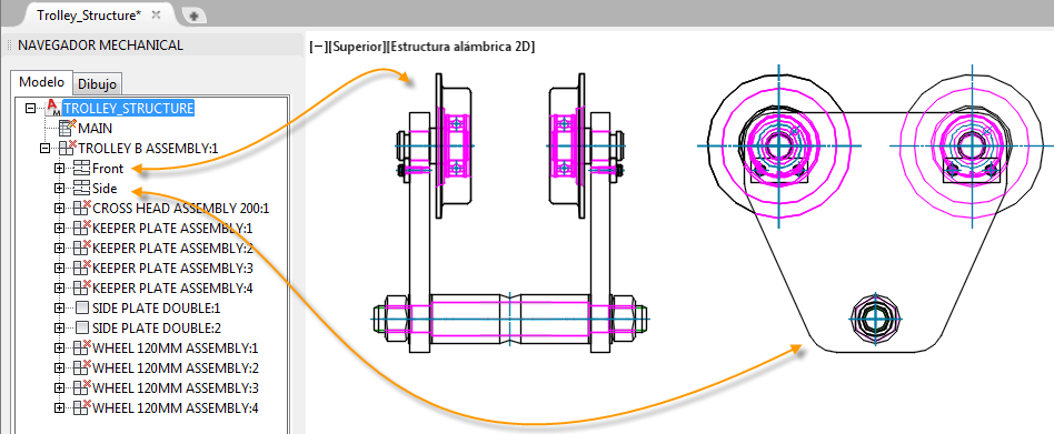

El navegador de Mechanical organiza las piezas y ensamblajes en forma de estructura jerárquica, representándolos visualmente en forma de árbol.
El Navegador Mechanical es una práctica plataforma para muchas operaciones relacionadas con estructuras. Admite operaciones de arrastrar y soltar y menús contextuales, que permiten resaltar, ampliar, editar propiedades y cambiar la visibilidad rápidamente, así como crear, suprimir e insertar objetos de estructura.
Cada componente posee al menos una vista de componente. En este ejemplo, el componente de ensamblaje TROLLEY B ASSEMBLY posee dos vistas de componente.

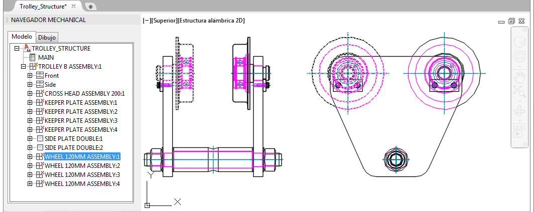

Al seleccionar un nodo de componente se resalta su geometría.
Al seleccionar una vista de componente se resalta su geometría.

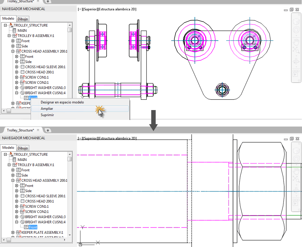

Al hacer clic con el botón derecho en un componente, una vista de componente o una carpeta del navegador Mechanical y seleccionar Zoom a, el objeto correspondiente se muestra en el área del dibujo con el máximo tamaño posible.
