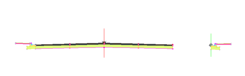

Utilice un desfase de ensamblaje para asociar un punto de un subensamblaje con una línea base horizontal secundaria (que puede ser una alineación o una línea característica). Esto resulta especialmente útil en una región de obra lineal como un nudo o un ensanchamiento de carril.
Figura 4: ensamblaje con desfase
La figura 4 muestra un ensamblaje con un desfase en el subensamblaje de bordillo en un lado de la carretera. Este desfase se puede asociar con una línea base horizontal que define el borde exterior de la carretera a medida que se ensancha para dar cabida a un carril segregado o una salida.
