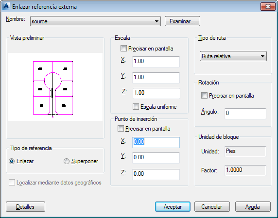

  1. Maximice current.dwg y haga clic en la ficha Insertar panel Referencia Enlazar . En el cuadro de diálogo Seleccionar archivo de referencia, desplácese al archivo source.dwg, selecciónelo y haga clic en Abrir.
  2. En el cuadro de diálogo Referencia externa, defina Punto de inserción como 0,0,0, Escala como 1,1,1 y Ángulo en Rotación como 0.
    Se recomienda definir el Tipo de ruta como Ruta relativa.
    Figura 15: parámetros necesarios para el etiquetado de refX
  3. Haga clic en Aceptar.

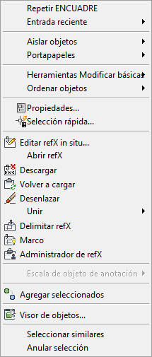

  5. Seleccione y haga clic con el botón derecho en las parcelas de refX y observe los comandos de refX disponibles.
    Nota:
    Los datos de refX se resaltan con líneas discontinuas cuando se seleccionan. Los comandos de refX afectan a las etiquetas correspondientes de distintas maneras. Si desenlaza o une la referencia externa, la etiqueta se suprime y es necesario volver a crearla.
  6. Haga clic con el botón derecho en una parcela que exista en el dibujo actual y observe el menú contextual, que se muestra en la figura 16.
    Figura 16: menú contextual de objeto de refX
