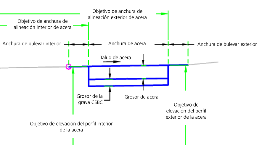

El subensamblaje AceraCondadoClark inserta vínculos para una acera de hormigón con bulevares de hierba interiores y exteriores según el estándar del condado de Clark. La acera se encuentra sobre una capa de grava CSBC (Crushed Surfacing Base Course o Capa base de superficie triturada).

El punto de enlace se encuentra en el borde interior del talud en desmonte o terraplén inicial. Este componente se puede enlazar al lado izquierdo o al derecho.

Lado Precisa en qué lado se coloca el subensamblaje Izquierda / Derecha Derecha
Anchura de acera Anchura de acera Numérico
6,0 pies
1,8 m
Grosor de acera Grosor de acera Numérico
0,33 pies
0,1 m
Utilice roca de grava CSBC Utilice roca de grava CSBC Sí / No
Grosor de grava CSBC Grosor de grava CSBC Numérico
0,17 pies
0,05 m
Talud de acera Talud de acera Numérico, positivo
1,5 %
Anchura de bulevar interior Anchura de bulevar interior Numérico
1 pie
0,3 m
Anchura de bulevar exterior Anchura de bulevar exterior Numérico
1 pie
0,3 m

Alineación interior de acera Esta opción se puede utilizar para modificar la anchura del bulevar interior. Los tipos de objeto siguientes se pueden utilizar como destinos para especificar la anchura: alineaciones, polilíneas, líneas características o representaciones topográficas. Opcional
Alineación exterior de acera Esta opción se puede utilizar para modificar la anchura de la acera. Los tipos de objeto siguientes se pueden utilizar como destinos para especificar la anchura: alineaciones, polilíneas, líneas características o representaciones topográficas. Opcional
Perfil interior de acera Se puede utilizar para modificar el valor de elevación de la acera interior. Los tipos de objeto siguientes se pueden utilizar como destinos para especificar la anchura: alineaciones, polilíneas, líneas características o representaciones topográficas. Opcional
Perfil exterior de acera Se puede utilizar para modificar el valor de elevación de la acera exterior. Los tipos de objeto siguientes se pueden utilizar como destinos para especificar la elevación: perfiles, polilíneas 3D, líneas características o representaciones topográficas. Opcional

Los vínculos de la franja de hierba interior, la acera y los bulevares de hierba exteriores se insertan hacia fuera desde el punto de enlace con el talud dado. Las franjas de hierba se pueden omitir especificando una anchura igual a cero. La grava CSBC se coloca bajo la acera si en los parámetros está prevista su inclusión.
De modo opcional, para definir las anchuras de distintos elementos, se pueden establecer vínculos a desfases de alineaciones. Igualmente, el talud transversal de la acera se puede derivar si se asocia a un perfil de desfase.
