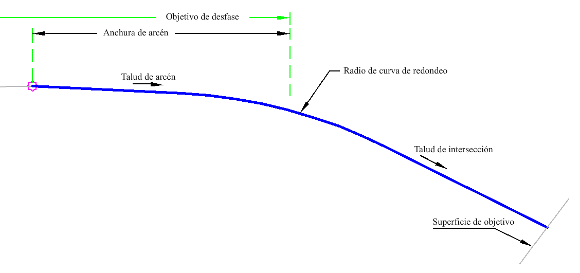

El subensamblaje ShoulderRoundedTarget proporciona redondeo de un arcén.
El arcén se mide desde el punto de enlace hasta el VAV del redondeo. Si la distancia entre el VAV y la superficie de objetivo no es apropiada para proporcionar la curva de redondeo, dicha curva de redondeo se reduce para ajustarse. Puede definir la geometría del arcén redondeado.
El punto de enlace se encuentra en el borde interior del arcén, que normalmente está en el borde exterior de la calzada.

La ubicación de VAV de la curva redondeada se calcula mediante los parámetros de entrada o, si está definido, el valor de Objetivo de desfase. A continuación, se calcula un vínculo de intersección temporal. Después se calcula la curva y los puntos y vínculos restantes se añaden al subensamblaje.
En modo de diseño, el subensamblaje muestra los vínculos que componen el arcén.
