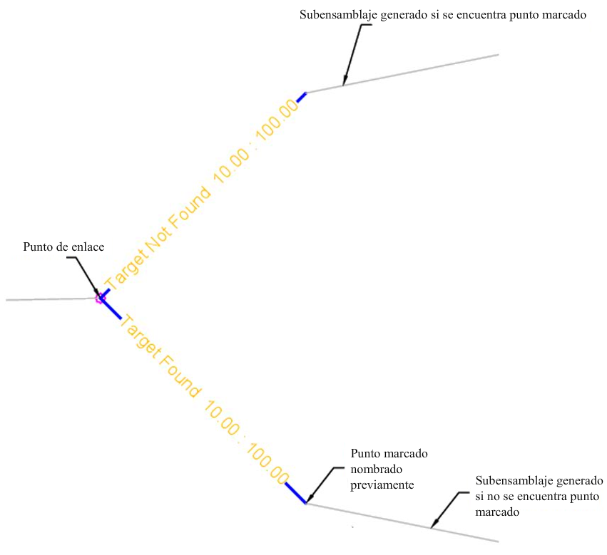

Diagrama de codificación
En el siguiente diagrama de codificación se muestran los puntos y vínculos que se crean en modo de diseño. No se crea ningún código de punto, vínculo ni forma para este subensamblaje en el modo de modelado.
