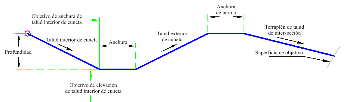

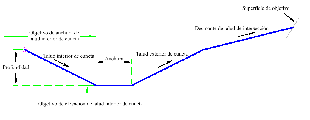

Caso de desmonte:
Caso de terraplén:
Enlace

Se crean el talud interior, inferior y exterior de cuneta. A continuación, se determina si el subensamblaje está en desmonte o en terraplén en el talud exterior de cuneta. En terraplén, se crea una berma y después se interseca. En talud, el vínculo de intersección se crea mediante el talud de intersección.
Operación en modo de diseño
En modo de diseño, el subensamblaje muestra los vínculos que componen la cuneta y la berma en terraplén.
