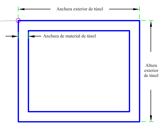

El subensamblaje SimpleTunnel es para un túnel o un marco de hormigón sencillos. Utiliza la altura, la anchura y el grosor del material que se especifique.
El punto de enlace es el punto superior de los vínculos que preceden al túnel.
Parámetro |
Descripción |
Tipo |
Valor por defecto |
| Anchura de material de túnel | Anchura de los muros, el suelo y el techo del túnel. | Numérico, positivo |
1 pie 0.3 m |
| Altura exterior de túnel | Altura del exterior del túnel. | Numérico, positivo |
10 pies 3 m |
| Anchura exterior de túnel | Anchura del exterior del túnel. | Numérico, positivo |
12 pies 3.5 m |
