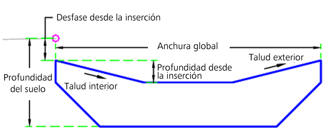

El subensamblaje JardínLluviaSinBordilloCondadoClark inserta vínculos para crear un jardín de lluvia del condado de Clark sin bordillo.
Debe comprobar que las dimensiones utilizadas coinciden con su interpretación del plano estándar.
Enlace
El punto de enlace se encuentra en el borde interior del talud interior. Este componente se puede enlazar al lado izquierdo o al derecho.

Lado Precisa en qué lado se coloca el subensamblaje Izquierda / Derecha Derecha
Anchura global Anchura total del jardín de lluvia Numérico, positivo
12,0 pies
3,6 m
Profundidad del suelo Profundidad del suelo del jardín de lluvia Numérico, positivo
2 pies
0,6 m
Talud interior Talud interior Talud -4 ( : 1)
Talud exterior Talud exterior Talud -4 ( : 1)
Profundidad desde la inserción Profundidad desde la inserción Numérico
-1 pie
0,3 m
Desfase desde la inserción Desfase desde la inserción Numérico
0 pies
0 m

El punto inicial se establece en el punto de enlace. A continuación, el jardín de lluvia se ajusta a la distancia de desfase introducida. La profundidad del jardín de lluvia se establece a partir de los valores de entrada.
Operación en modo de diseño
En el modo de diseño, este subensamblaje dibuja el jardín de lluvia de acuerdo con los parámetros de entrada.
