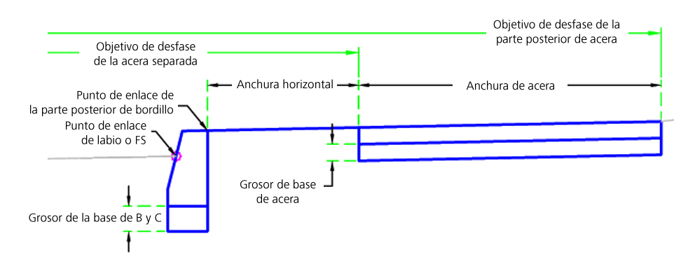

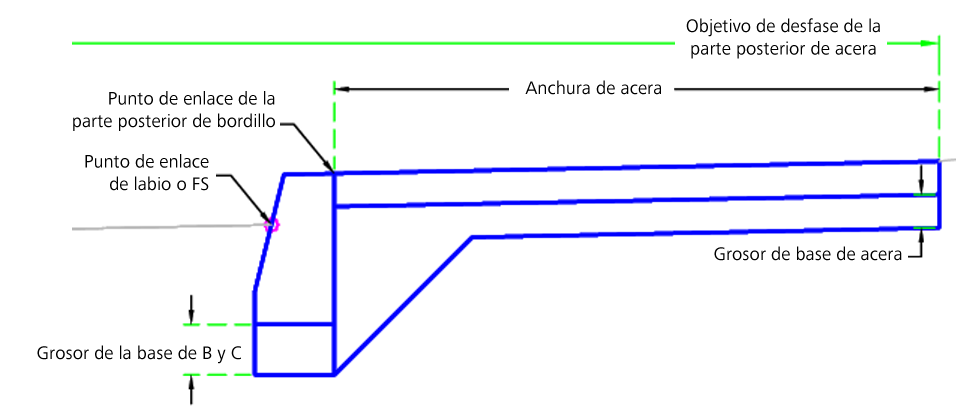

Enlace
El punto de enlace se encuentra en el Labio (o FS) y la parte posterior del bordillo. Este componente se puede enlazar al lado izquierdo o al derecho.

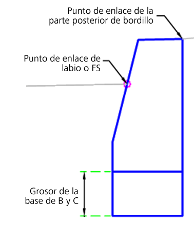

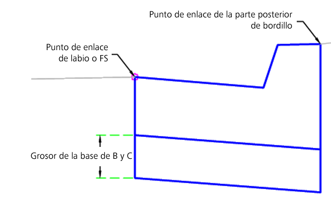

Lado Precisa en qué lado se coloca el subensamblaje Izquierda / Derecha Derecha
Tipo de bordillo Tipo de bordillo o bordillo y caz Bordillo de 6 in y caz de 24 in / Bordillo de 8 in y caz de 24 in / Bordillo de 6 in y caz de 18 in / Bordillo de 8 in y caz de 18 in / Bordillo de 6 in / Bordillo de 8 in Bordillo de 6 in y caz de 18 in
Punto de enlace Punto de enlace para bordillo o para bordillo y caz Labio o FS / Parte posterior del bordillo Labio o FS
Tipo de acera Tipo de acera que debe utilizarse (o ninguna) Desasociada / Integral / Paseo marítimo / Ninguna Ninguna
Grosor de la base de B y C El grosor de la base bajo el bordillo y el caz Numérico, positivo
0,5 pies
0,15 m
Grosor de base de acera El grosor de la base bajo la acera Numérico, positivo
0,33 pies
0,10 m
Anchura de acera La anchura de la acera Numérico
6 pies
2 m
Anchura horizontal La anchura horizontal al utilizar una acera desasociada Numérico
3 pies
1 m

Desfase de acera desasociada Se puede utilizar para modificar el valor fijo de la anchura de la acera y asociar el borde interior de la acera a un desfase de alineación. Los tipos de objeto siguientes se pueden utilizar como destinos para especificar la anchura: alineaciones, polilíneas, líneas características o representaciones topográficas. Opcional
Desfase de la parte posterior de la acera Se puede utilizar para modificar el valor fijo de la anchura de acera y asociar el borde exterior de la acera a un desfase de alineación. Los tipos de objeto siguientes se pueden utilizar como destinos para especificar la anchura: alineaciones, polilíneas, líneas características o representaciones topográficas. Opcional

Si no se define el tipo de acera, se crea la base y la acera adecuadas. Si la acera está desasociada y se establece el desfase de la acera desasociada, se ajusta el borde interior de la acera. Si se establece el desfase de la parte posterior de la acera, se ajustan las anchuras de todos los tipos de acera.
