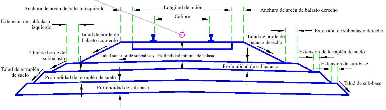

Parámetros de entrada
Nota: Todas las dimensiones se ofrecen en metros o en pies a menos que se indique lo contrario. Todos los taludes se expresan como recorrido por altura (por ejemplo, 4:1), a menos que se indiquen como un porcentaje de talud mediante el signo “%”.
Parámetro
Descripción
Tipo
Valor por defecto
Medir peralte de ferrocarriles en Determina si la diferencia de elevación entre raíles tiene lugar entre la línea de gramil (cara) de cada raíl o eje de cada raíl. Lista de selección:
  • De línea de gramil a línea de gramil
  • De eje de raíl a eje de raíl
Peralte de ferrocarriles por defecto Diferencia de elevación por defecto entre raíles. El valor es positivo cuando el raíl derecho es más alto que el izquierdo y negativo cuando el raíl derecho es más bajo que el izquierdo. Este valor se aplica en modo de diseño y es útil para observar la reacción del subensamblaje a diferentes peraltes de ferrocarriles. Este valor lo modifica el peralte de ferrocarriles si está presente mediante la alineación de línea base. Numérico 0
Calibre Distancia entre las caras interiores de los raíles. Numérico, no negativo
56.5"
1435 mm
Anchura de cabeza de vía Anchura de la cabeza de vía. Numérico, no negativo
2.72"
69 mm
Profundidad de raíl Profundidad de raíl de la parte superior del raíl a la parte superior de la placa de unión. Numérico, no negativo
6.625"
168 mm
Anchura base de raíl Anchura de la base del raíl. Numérico, no negativo
5.5"
140 mm
Espesor de placa de unión Espesor de la placa de unión que también es la distancia de la parte inferior del raíl a la parte superior de la unión. Numérico, no negativo
1"
25 mm
Base de raíl a balasto Distancia de la parte inferior del raíl a la parte superior del balasto. Si este valor es igual al espesor de la placa de unión, la parte superior del balasto se nivela con las partes superiores de las uniones. Numérico, no negativo
1"
25 mm
Longitud de unión Longitud de la unión (también se denomina traviesa). Numérico, no negativo
8.5 pies
2.59 m
Profundidad de unión Profundidad de unión. Numérico, no negativo
7"
178 mm
Profundidad mínima de balasto Distancia vertical mínima entre la parte inferior de la unión y la superior del subbalasto. La ubicación de esta distancia mínima cambia en diferentes fases en el peralte de ferrocarriles. Consulte "Comportamiento" más adelante. Numérico, no negativo
12"
305 mm
Anchura de arcén de balasto (izquierdo y derecho) Distancia del final de la unión al comienzo del talud de balasto. Numérico, no negativo
12"
305 mm
Pendiente de talud de balasto (izquierdo y derecho) Talud del lado del material de balasto. El talud de la parte superior del material de balasto coincide con el talud de la unión resultante del peralte de ferrocarriles. Talud, no negativo 2:1
Profundidad de subbalasto Profundidad del material de subbalasto. Numérico, no negativo
8"
203 mm
Talud superior de subbalasto Talud superior de los lados derecho e izquierdo del subbalasto con el eje del subensamblaje como punto de articulación. Talud, no negativo 40:1
Extensión de subbalasto (izquierdo y derecho) Distancia del canto del material de balasto al comienzo del talud del material de subbalasto. Numérico, no negativo
12"
305 mm
Pendiente de talud de subbalasto (izquierdo y derecho) Talud del lado del material de subbalasto. Talud, no negativo 2:1
Extensión de sub-base (izquierda y derecha) Distancia del canto del material de subbalasto al comienzo del talud del material de subbalasto. Numérico, no negativo
0.5 pies
0.15 m
Talud de sub-base Talud del lado del material de sub-base. Talud, no negativo 1:1
Profundidad de sub-base Profundidad del material de sub-base. Numérico, no negativo
1 pie
0.30 m
Profundidad de terraplén de suelo Profundidad del material de terraplén de suelo. Numérico, no negativo
1 pie
0.30 m
Talud de terraplén de suelo Talud del lado del material de terraplén de suelo. Talud, no negativo 1:1
Extensión de terraplén de suelo (izquierdo y derecho) Distancia del canto del material de terraplén de sub-base al comienzo del talud del material de terraplén de suelo. Numérico, no negativo
0.5 pies
0.15 m
Omitir raíles Impide que se dibujen puntos, vínculos y formas de raíl. Sí/No No
Omitir unión Impide que se dibujen puntos, vínculos y formas de unión. Sí/No No
Omitir balasto Impide que se dibujen puntos, vínculos y formas de balasto. Si la opción se define en "Sí", tampoco se dibuja el subbalasto. Sí/No No
Omitir subbalasto Impide que se dibujen puntos, vínculos y formas de subbalasto. Si la opción Omitir balasto se define en "Sí", el subbalasto no se dibuja sea cual sea el ajuste de la opción. Sí/No No
Omitir sub-base Impide que se dibujen puntos, vínculos y formas de sub-base. Si la opción Omitir balasto o subbalasto se define en "Sí", el subbalasto no se dibuja sea cual sea el ajuste de la opción. Sí/No No
Omitir terraplén de suelo Impide que se dibujen puntos, vínculos y formas de terraplén de suelo. Si la opción Omitir balasto, subbalasto o sub-base se define en "Sí", el terraplén de suelo no se dibuja sea cual sea el ajuste de la opción. Sí/No No

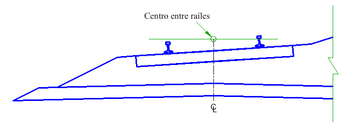

Si no se aplican objetivos, la ubicación de cualquier vía la determinan los valores de Desfase de vía izquierda, Desfase de vía derecha, Diferencia de elevación de vía izquierda y Diferencia de elevación de vía derecha. Estos valores encuentran los ejes entre las vías. Por defecto, el valor de Desfase de vía izquierda es cero, lo cual coloca el eje de la vía izquierda en la línea base. Si se aplican perfiles y alineaciones de objetivo, estos valores se modifican.
Nota: Tenga en cuenta que, al utilizar alineaciones de objetivo para los ejes de vías, las vías siempre quedan perpendiculares a la línea base, no a la alineación de objetivo. Si las alineaciones de objetivo no son paralelas a la alineación de línea base, se producirá distorsión y las dimensiones de las vías no se representarán con exactitud.

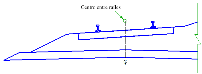

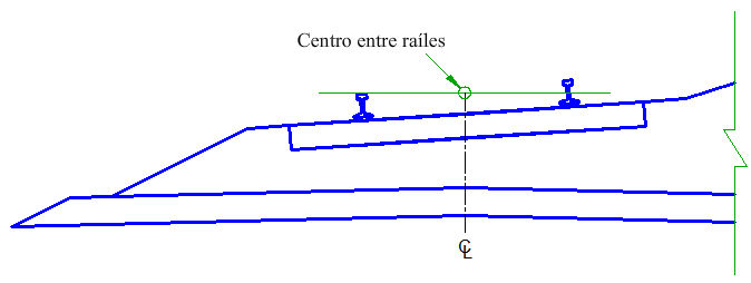

Si se aplica información de peralte de ferrocarriles a la línea base de alineación, los raíles rotan en consonancia. El punto respecto al cual se genera la rotación dependerá del valor de Método de giro que figura en la información de peralte de ferrocarriles para la alineación. Si el valor de Método de giro se define en Carril de borde bajo, el raíl dentro de la curva se mantiene a la elevación de vía y la elevación del raíl exterior se ajusta una cantidad igual a la del valor del peralte de ferrocarriles.
Caso 1: Método de giro definido en Carril de borde bajo
Caso 2: Método de giro definido en Carril de borde alto
Si el valor de Método de giro se define en Carril de borde alto, el raíl en la parte exterior de la curva se mantiene a la elevación de vía y la elevación del raíl interior se ajusta una cantidad igual a la del valor del peralte de ferrocarriles.
Caso 3: Método de giro definido en Centrar línea base
Si el valor de Método de giro se define en Centrar línea base, los dos raíles se ajustan una cantidad igual a la mitad del valor del peralte de ferrocarriles, el raíl exterior hacia arriba y el raíl interior hacia abajo.

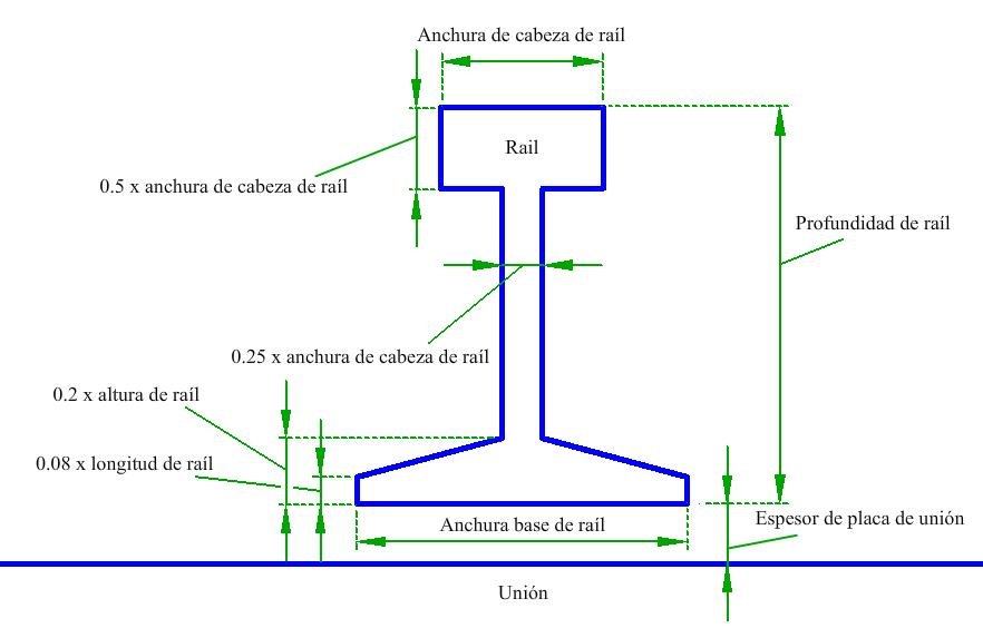

Detalle de raíl
La forma de raíl que se utiliza en este subensamblaje es una aproximación simplificada de las formas y dimensiones estándar del sector. Anchura de cabeza de vía, Profundidad de raíl y Anchura base de raíl están disponibles como parámetros de entrada y se utilizan para derivar las dimensiones aproximadas restantes.

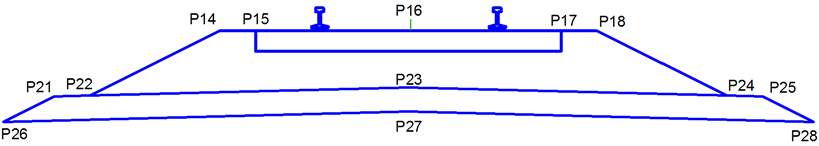

En el modo de diseño, el subensamblaje muestra los vínculos que comprenden los raíles, la unión, el balasto, el subbalasto y los taludes laterales.

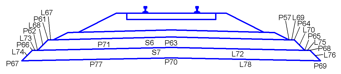

Códigos de punto, vínculo y forma
En la siguiente tabla se muestran los códigos de punto, de vínculo y de forma de este subensamblaje que tienen códigos asignados. Los códigos de punto, de vínculo y de forma de este subensamblaje que no tienen códigos asignados no se incluyen en esta tabla.
Punto, vínculo o forma
Código
Descripción
P1, P4 - P13 Rail Raíl
P2 Cl_Rail Eje de raíl
P3 Gauge_Line, Rail Línea de gramil (borde interior de parte superior de raíl)
P14, P18, P19, P23 Top_Edge_Ballast Borde superior del material de balasto
P15, P17, P20, P22 Tie Esquina superior de unión
P16, P21 CL_Tie Eje de unión en parte superior
P26, P30 Top_Edge_Subballast Borde superior del material de subbalasto
P27, P29 Bottom_Edge_Ballast Borde inferior del material de balasto
P28 Top_Subballast Parte superior del material de subbalasto en eje
P31, P33 Bottom_Edge_Subballast Borde inferior del material de subbalasto
P32 Bot_Subballast Parte inferior del material de subbalasto en eje
P63 Bottom_SoilFill Bottom_SoilFill
P64 Top_Edge_SoilFill Top_Edge_SoilFill
P62, P65 Bottom_Edge_SoilFill Bottom_Edge_SoilFill
P66 Top_Edge_SubBase Top_Edge_SubBase
P67 Bottom_Edge_SubBase Bottom_Edge_SubBase
P68 Top_Edge_SubBase Top_Edge_SubBase
P69 Bottom_Edge_SubBase Bottom_Edge_SubBase
P70 Bottom_SubBase Parte inferior de sub-base
L1, L2 Top_Rail, Rail Parte superior de raíl
L3 - L13 Rail Raíl
L14, L17, L22, L23 Ballast, Top Parte superior de balasto
L15, L16 Tie, Top_Tie Parte superior de unión
L18 - L21 Tie Unión
L24, L27 - L29 Subballast, Top Parte superior de subbalasto
L25, L26 Ballast, Subballast Balasto y subbalasto
L30, L31 Subballast, Datum Parte inferior de subbalasto
L32 Ballast, Ballast_Between_Ties Material de balasto en espacio abierto entre uniones. También se puede utilizar si se omiten uniones.
L67 - L70 Top, SoilFill Terraplén de suelo
L71, L72 SoilFill, SubBase Sub-base
L73 - L76 Top, SubBase Sub-base
L77, L78 SubBase, Datum Sub-base

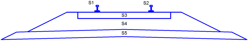

S1, S2 Rail Raíles
S3 Tie Unión
S4 Ballast Balasto
S5 Subballast Subbalasto
S6 SoilFill Terraplén de suelo
S7 SubBase Sub-base
