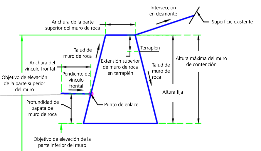

MuroContenciónRoca
El subensamblaje MuroContenciónRoca inserta vínculos para crear una muro de contención de rocas para contener el suelo.

El punto de enlace se encuentra en la cara de la roca o alejado de la ubicación según los parámetros de entrada del vínculo frontal.
Parámetros de entrada
Nota: Todas las dimensiones se ofrecen en metros o en pies a menos que se indique lo contrario. Todos los taludes se expresan como recorrido por altura (por ejemplo, 4:1), a menos que se indiquen como un porcentaje de talud mediante el signo “%”.

Comportamiento
El punto inicial se establece en el punto de enlace. El vínculo frontal se crea si el parámetro Utilizar vínculo frontal está establecido en Sí. A continuación, se crea el muro de roca.
Si la opción Usar altura fija se establece en Sí, el muro de roca se crea usando los parámetros de entrada. Si se define el perfil de la parte inferior de muro, la altura de la parte superior se determina por la elevación del perfil de la parte inferior de muro y la altura fija. El objetivo de la parte superior del muro no se utiliza.
Condición de desmonte:
Si el parámetro Usar altura fija se establece en No, se crea el muro de roca usando los parámetros de entrada. El objetivo de la parte superior del muro controla la elevación de la parte superior. Si no se define el objetivo de la parte superior del muro, la elevación de la parte superior es la elevación de terreno existente en el borde interior del muro.
Condición de terraplén:
Si el parámetro Usar altura fija se establece en No, se crea el muro de roca usando los parámetros de entrada. El objetivo de la parte superior del muro controla la elevación de la parte superior. Si no se establece el objetivo de la parte superior del muro, la elevación de la parte superior es la distancia entre el punto de enlace y el parámetro de entrada Extensión de la parte superior del muro de roca en terraplén.
En todas las condiciones se calcula la altura del muro y se compara con la altura máxima del muro de contención. Si el valor es demasiado grande, se envía un mensaje de error al Visor de sucesos.
Operación en modo de diseño
En el modo de diseño, este subensamblaje dibuja el muro de contención con los parámetros de entrada.
