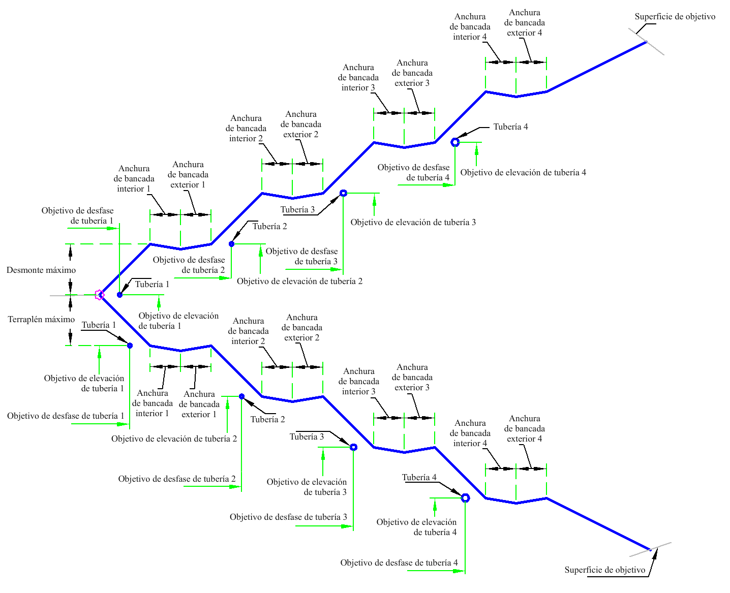

El subensamblaje MultipleBenchWithPipes crea taludes en desmonte o terraplén con bancadas repetidas según se necesite.
Las anchuras de los paulares se pueden definir en las bancadas. Se añaden tuberías a cada bancada. El último talud de intersección en la superficie de objetivo puede ser diferente al talud de bancada.
El punto de enlace se encuentra en el borde interior del talud en desmonte o terraplén inicial. Este componente se puede enlazar al lado izquierdo o al derecho.

El punto de articulación inicial se establece en el punto de enlace. La elevación del punto de articulación se comprueba frente a la superficie de objetivo para determinar si la sección se encuentra en condición de desmonte o de terraplén. Se calcula una interceptación para la superficie de objetivo mediante el valor de Talud de intersección indicado. Si la altura para la interceptación supera la altura máxima, se inserta la altura de bancad y se añade la bancada. El punto de articulación se restablece en el borde exterior de la bancada y el proceso se repite hasta encontrar un vínculo de intersección que no supere la altura máxima. Cada bancada, hasta un máximo de cuatro, utiliza los parámetros de entrada para cada anchura y profundidad de bancada.
En cada bancada se inserta una tubería a una distancia indicada en los parámetros de entrada o se modifica mediante objetivos de desfase y elevación. Un tamaño de tubería 0 omite la tubería.
En modo de diseño, este subensamblaje dibuja el talud en terraplén inicial hasta 5 unidades.
