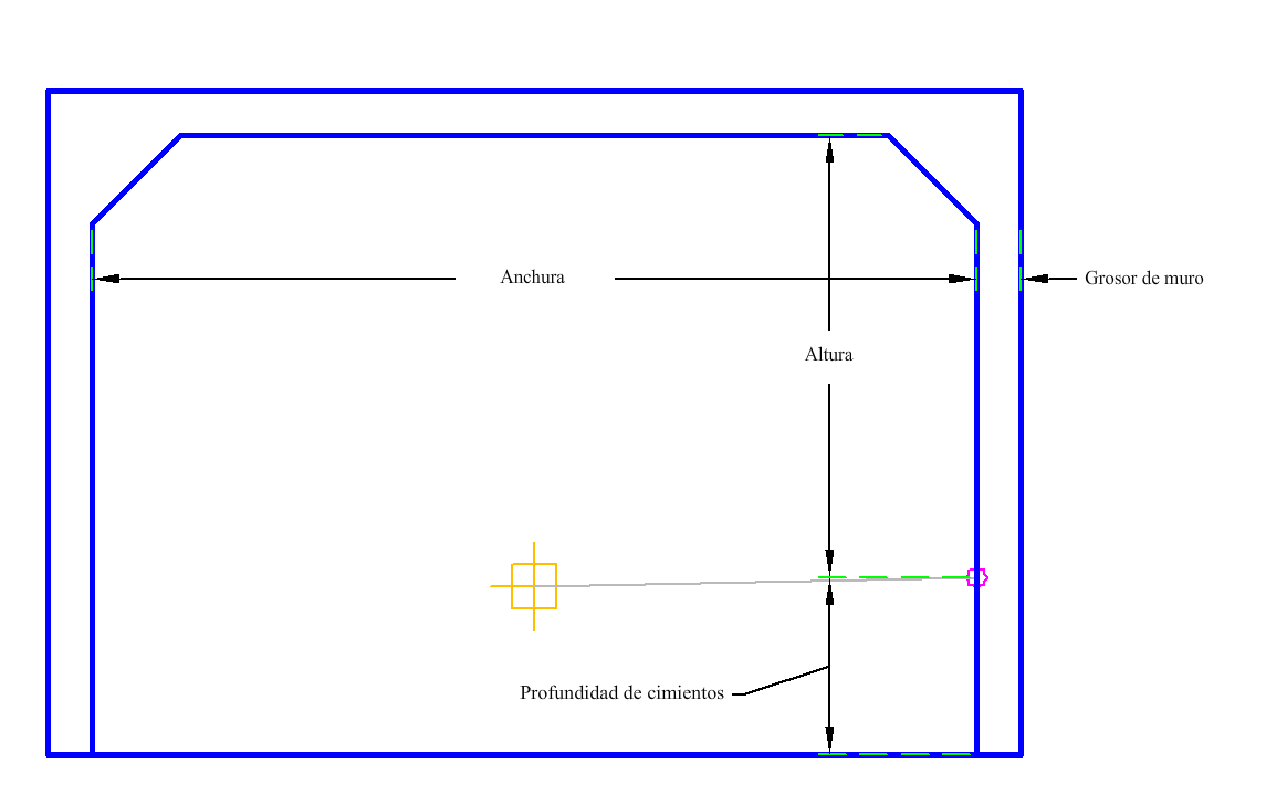

El subensamblaje SimpleTunnelOpenBottom es para un túnel simple con parte inferior abierta. Utiliza la altura, la anchura y el grosor del material que se especifique.
El punto de enlace es el centro inferior del túnel.

| Entrada de doble anchura | Anchura interior del túnel | Numérico, positivo |
10 pies 3 m |
| Altura de túnel | Altura interior del túnel | Numérico, positivo |
5 pies 1.5 m |
| Grosor de muro | Anchura de los muros y el techo del túnel | Numérico, positivo |
0.5 pies .15 m |
| Nombre de forma | Lista de códigos que asignar a la forma de túnel | Cadena separada por comas | Tunnel |
| Vínculo de techo de túnel | Lista de códigos que asignar al vínculo de techo | Cadena separada por comas | TunnelCeiling |
| Vínculo de muro interior de túnel | Lista de códigos que asignar al vínculo de muro interior | Cadena separada por comas | TunnelInsideWall |
| Vínculo superior de túnel | Lista de códigos que asignar al vínculo superior | Cadena separada por comas | TunnelTop |
| Vínculo de muro exterior de túnel | Lista de códigos que asignar al vínculo de muro exterior | Cadena separada por comas | TunnelOutsideWall |
| Profundidad de cimientos | Profundidad de los muros del túnel debajo del suelo del túnel | Numérico, positivo |
5 pies 1.5 m |
| Código derecho superior de túnel | Lista de códigos que asignar al punto superior derecho | Cadena separada por comas | TunnelTopRight |
| Código izquierdo superior de túnel | Lista de códigos que asignar al punto superior izquierdo | Cadena separada por comas | TunnelTopLeft |

Los puntos, los vínculos y las formas se crean con los parámetros de entrada.
En modo de diseño, el subensamblaje muestra los vínculos que componen el túnel.
