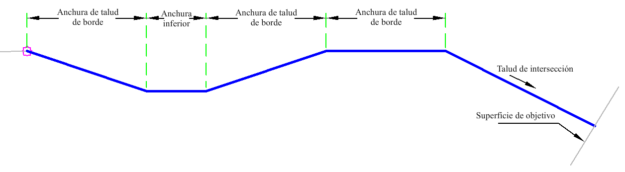

El subensamblaje DitchWithBermInFill coloca una cuneta con geometría predefinida y crea una berma en condiciones de desmonte y terraplén.
El talud de la berma también está predefinido; por su parte, el vínculo que se crea se extiende hasta encontrar una superficie de objetivo.
El punto de enlace se encuentra en el borde interior del primer vínculo.

El subensamblaje genera la forma de una cuneta mediante los parámetros de entrada. Tras haber generado la forma de la cuneta, esta se determina si debe estar en desmonte o en terraplén. En desmonte, se añade un vínculo de intersección mediante el talud de intersección. En terraplén, se crea una berma mediante la anchura de talud de borde.
En modo de diseño, el subensamblaje muestra los vínculos que componen la cuneta en la condición de terraplén.
