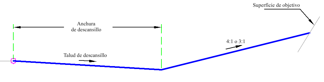

El subensamblaje SimpleCutWithLanding permite un descansillo o un arcén simples con una opción de corte. Este subensamblaje solo se interseca en una situación de desmonte.
El punto de enlace es el punto interior de los vínculos de explanación que preceden al descansillo.

| Lado | Precisa el lado en el que se coloca el subensamblaje. | Izquierda/Derecha | Derecha |
| Anchura de descansillo | Anchura del descansillo. | Numérico, positivo |
5 pies 1.5 m |
| Talud de descansillo | Porcentaje de talud del descansillo. | Numérico | -6 ( % ) |

| Superficie de intersección | Nombre de la superficie de intersección. Los tipos de objeto siguientes se pueden utilizar como destinos para especificar la superficie: superficies. | Opcional |

El descansillo se dibuja mediante los parámetros de entrada. Después, se calcula la altura a la intersección. Si la distancia es menor que 25 ft (7.5 m), se utiliza un talud de intersección de 4:1. Si la altura es menor que 35 ft (10.5 m), se utiliza un talud de intersección de 3:1. De lo contrario, se utiliza un talud de intersección de 2:1.
En un terraplén, no se crea el talud de intersección.
En modo de diseño, el subensamblaje muestra los vínculos que componen el descansillo y un vínculo para la intersección en desmonte.
