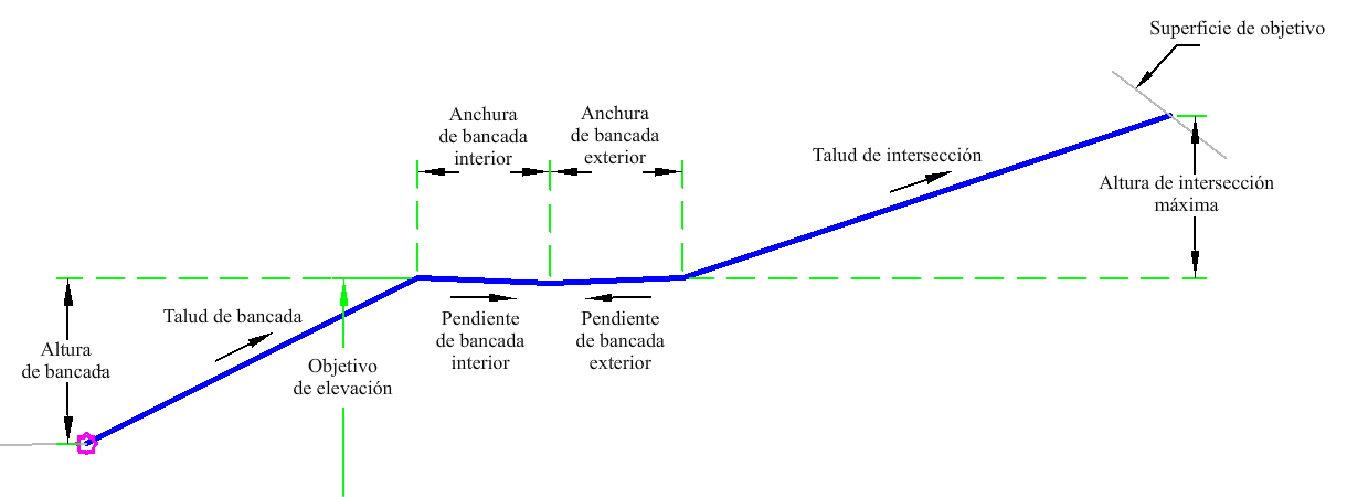

BasicBenchTargetOneElevation
BasicBenchTargetOneElevation es un subensamblaje de bancada simple que inserta vínculos para crear taludes de intersección en desmonte o terraplén con una bancada.
Puede definir una anchura y profundidad de paular en las bancadas, así como seleccionar una sola superficie en el punto de bancada.
Enlace
El punto de enlace se encuentra en el borde interior del talud en desmonte o terraplén inicial. Este componente se puede enlazar al lado izquierdo o al derecho.

Comportamiento
El punto de articulación inicial se establece en el punto de enlace. La elevación del punto de articulación se comprueba frente a la superficie de objetivo para determinar si la sección se encuentra en condición de desmonte o de terraplén. Después, se genera el primer vínculo a la elevación objetivo; de lo contrario, se define en la altura de bancada. Se añaden vínculos de bancada. El punto de articulación se restablece en la arista exterior de la bancada y, después, se encuentra un vínculo de intersección.
Operación en modo de diseño
En modo de diseño, este subensamblaje dibuja un talud en desmonte con una bancada.
