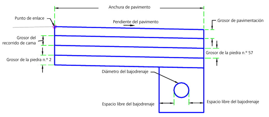

PavimentoPermeable
El subensamblaje PavimentoPermeable inserta vínculos y formas para crear pavimentaciones con pavimento permeable con un bajodrenaje opcional.
Enlace
El punto de enlace se encuentra en el borde interior del pavimento permeable. Este componente se puede enlazar al lado izquierdo o al derecho.
Parámetros de entrada

Lado Precisa en qué lado se coloca el subensamblaje Izquierda / Derecha Derecha
Grosor de pavimentación Grosor de pavimentación Numérico, positivo
0,26 pies
0,08 m
Grosor del recorrido de cama Grosor del recorrido de cama Numérico, positivo
0,17 pies
0,05 m
N.º de piedra Grosor 57 Grosor del n.º de piedra 57 Numérico, positivo
0,33 pies
0,10 m
N.º de piedra Grosor 2 Grosor del n.º de piedra 2 Numérico, positivo
0,5 pies
0,15 m
Incluir bajodrenaje Debe incluir bajodrenaje Sí / No
Diámetro del bajodrenaje Diámetro del falso fondo Numérico, positivo
0,5 pies
0,15 m
Espacio libre del bajodrenaje Distancia de la roca alrededor del bajodrenaje Numérico, positivo
0,5 pies
0,15 m
Anchura de pavimento Anchura de pavimento Numérico, positivo
24 pies
7,3 m
Incluir revestimiento impermeable Incluye un revestimiento impermeable bajo la sección del pavimento Sí / No No
Pendiente del pavimento Pendiente del pavimento Numérico -2 %

El talud del pavimento permeable se determina por los parámetros de entrada o, si están definidos, los objetivos de desfase. La forma del pavimento permeable se crea a partir de los parámetros de entrada. Si se establece para utilizar un bajodrenaje, se construye una tubería de bajodrenaje y el material de los alrededores. La ubicación del bajodrenaje se encuentra en el borde del pavimento, a menos que los objetivos cambien la ubicación y la elevación. Si se establece para incluir un revestimiento impermeable, los códigos de vínculo se asignan a los lados exteriores e inferiores de los vínculos construidos.
Operación en modo de diseño
En el modo de diseño, este subensamblaje dibuja el pavimento permeable en los parámetros de entrada.

P1, P2, P3, P4 Pavimentación Borde de pavimentación
P5, P6 Cama Borde de la cama
P7, P8 Piedra57 Borde de la cama de piedra 57
P8, P9 Piedra2 Borde de la cama de la piedra 2
P12, P13 CamaBajodrenaje Borde de la cama del bajodrenaje
P14 Tubería, Rasante Rasante de tubería
L1 Parte superior, Pavimentación Parte superior de pavimentación
L2 Pavimentación Parte inferior de pavimentación
L3 Cama Parte inferior de cama
L4 Piedra57 Parte inferior de piedra 57
L5 Piedra2, Datum Parte inferior de piedra 2
L6 CamaBajodrenaje, Datum Cama del bajodrenaje
L6-14, L16-17 Revestimiento_Impermeable (Opcional) Código de vínculo del revestimiento impermeable
S1 Pavimentación
S2 Cama
S3 Piedra57
S4 Piedra2
S5 CamaBajodrenaje Cama del bajodrenaje
Diagrama de codificación
