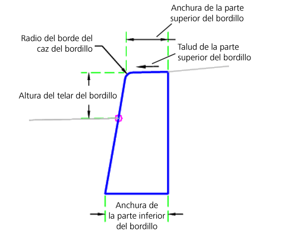

El subensamblaje BordilloCondadoClarkE1 inserta vínculos para crear un bordillo en el punto de inserción especificado. La forma representa el bordillo del condado de Clark, tipo E1.
Debe comprobar que las dimensiones utilizadas coinciden con su interpretación del plano estándar.
El punto de enlace se encuentra en el borde interior del talud en desmonte o terraplén inicial. Este componente se puede enlazar al lado izquierdo o al derecho.
Parámetro |
Descripción |
Tipo |
Valor por defecto |
| Lado | Precisa en qué lado se coloca el subensamblaje | Izquierda / Derecha | Derecha |
| Anchura de la parte inferior del bordillo | Anchura de la parte inferior del bordillo | Numérico, positivo |
8,25 in 0,21 m |
| Anchura de la parte superior del bordillo | Anchura de la parte superior del bordillo | Numérico, positivo |
5,5 in 0,14 m |
| Radio del borde del caz del bordillo | Radio del borde del caz del bordillo | Numérico, positivo |
1 in 0,025 m |
| Altura total del bordillo | Altura total del bordillo | Numérico, positivo |
16 in 0,40 m |
| Altura del telar del bordillo | Altura del telar del bordillo | Numérico, positivo |
6 in 0,15 m |
| Talud de la parte superior del bordillo | Talud de la parte superior del bordillo | Numérico, positivo | 50 ( : 1) |
| Punto de enlace | Punto de enlace de bordillo | Línea de caudal / Posterior | Línea de caudal |
