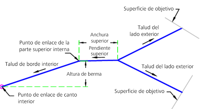

El subensamblaje Berma inserta vínculos para crear una berma. La berma se puede crear desde el borde interior o la parte superior interior de la berma. A continuación, la berma se cruza con la superficie.
El punto de enlace se encuentra en el borde interior o la parte superior interior de la berma. Este componente se puede enlazar al lado izquierdo o al derecho.

| Lado | Precisa el lado en el que se coloca el subensamblaje. | Izquierda / Derecha | Derecha |
| Punto de enlace | Punto de enlace a partir del cual se crea la berma. | Borde interior / Parte superior interior | Borde interior |
| Altura de la berma | Altura de berma desde el punto de enlace. | Numérico |
4 pies 1,2 m |
| Talud del lado exterior | Pendiente de berma en el exterior de la berma. | Numérico | -2 ( : 1) |
| Talud del lado interior | Pendiente de berma en el interior de la berma. | Numérico | 3 ( : 1) |
| Pendiente superior | Pendiente de la parte superior de la berma. | Numérico | 2 (%) |
| Anchura superior | Anchura superior de la berma | Numérico, positivo |
5 pies 1,5 m |

El vínculo interior inicial de la berma se crea usando la altura introducida y el talud del lado interior. La parte superior de la berma se crea con la pendiente superior y la anchura superior introducidas. Se encuentra un vínculo de intersección mediante el talud del lado exterior.
En el modo de diseño, este subensamblaje dibuja la berma en terraplén con un vínculo de 5 pies (1,5 m).
