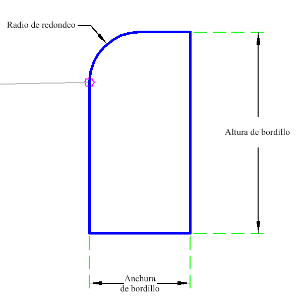

El subensamblaje CurbWallRadius se utiliza como muro de bordillo de 6" (0.15 m) / 12" (0.30 m) estándar con entrada definida por el usuario para diferentes anchuras y para el radio del bordillo.
El punto de enlace está al inicio del punto del centro del muro de bordillo.

Los vínculos de bordillo se insertan en función de las dimensiones de los parámetros de entrada. Para optimizar los resultados, todas las dimensiones deben ser valores positivos distintos de cero. Los parámetros se comprueban para asegurarse de que el radio producirá un resultado válido.
Para proporcionar una solución matemáticamente posible, el subensamblaje comparará el radio con la anchura y la altura que se han especificado. Si la anchura o la altura son menores que el radio, se utilizará la mitad del valor más pequeño de la anchura o la altura.
El subensamblaje genera la forma de un bordillo simple con radio, con el punto de enlace en el radio inferior del bordillo.
En el modo de diseño, este subensamblaje muestra el componente de bordillo en función de los parámetros de entrada especificados.
