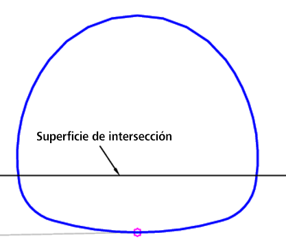

Las dimensiones del paso inferior para vehículos de placa de acero estructural se definen en el parámetro de entrada seleccionado por el usuario.
Ninguno.
El punto inicial se establece en el punto de enlace. Si la superficie de intersección se encuentra bajo la placa inferior o sobre las dimensiones de montante, se creará toda la placa de acero. Si la superficie de intersección se encuentra en el interior de las placas de acero, a continuación se crea parcialmente la placa de acero. Cada ángulo de la placa se divide en 10 secciones que componen el 10 % del ángulo de la placa. A continuación, se prueban las secciones hasta que se produce la intersección dentro de la sección, momento en el que se detiene el procesamiento.
En el modo de diseño, este subensamblaje dibuja el paso inferior para vehículos de placa de acero estructural.
