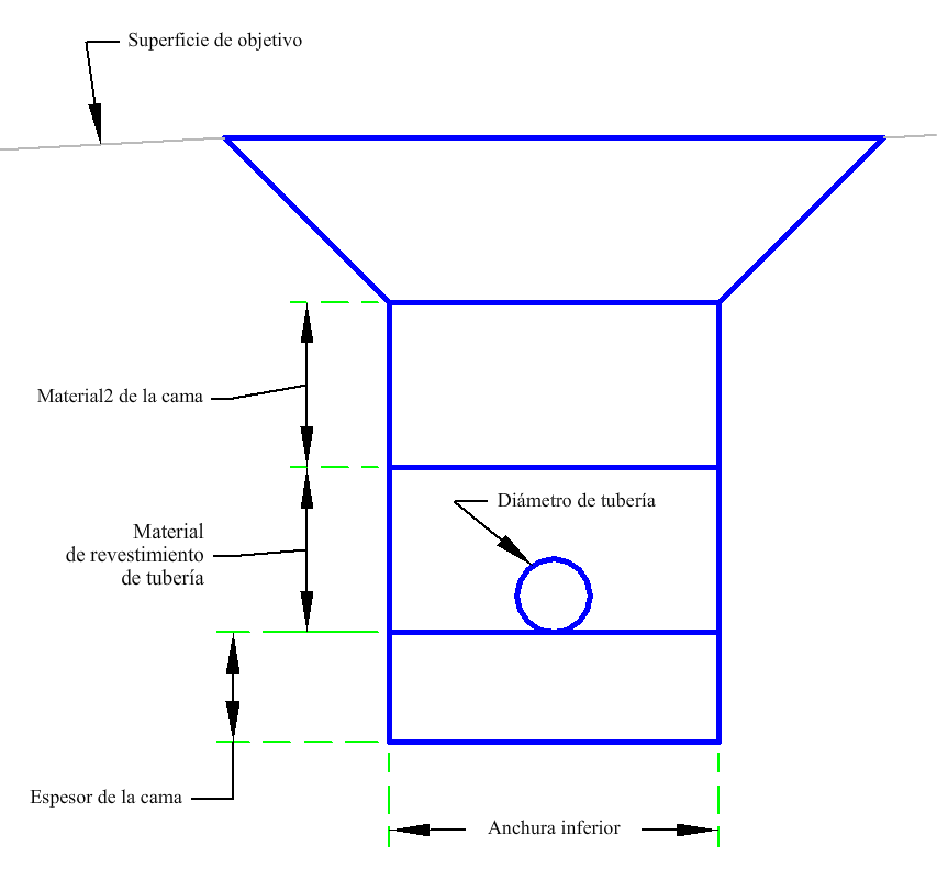

El subensamblaje PipeTrenchMultipleLayers2 tiene una sola tubería en una zanja, una capa de material que reviste la tubería y una capa adicional de material encima del revestimiento de la tubería.
Este subensamblaje permite el cálculo de volumen de la base de la cama, la zona de tuberías y el relleno granular. La tubería queda revestida con una capa de material justo encima de la cama. El centro de la tubería es el perfil de diseño. La profundidad de la capa más superior de la zanja variará; las otras capas de zanjas de tuberías son profundidades constantes. Todas las profundidades, anchuras y diámetros cambiarán de zanja a zanja. La profundidad de la zanja variará en la alineación, puesto que se mide de la parte inferior de la zanja a la superficie de objetivo.
Enlace
Por defecto, el punto de enlace es el centro de la tubería.

La elevación de la parte inferior de la zanja se calcula como la elevación de línea de rasante menos la mitad del diámetro de tubería menos el espesor de la cama. El vínculo de la parte inferior de la zanja horizontal se sitúa simétricamente en torno al desfase del punto de enlace a esa elevación. La profundidad del material de revestimiento de la tubería se utiliza para proporcionar material alrededor de la tubería. Encima del material de revestimiento de la tubería está Material2 para proporcionar material por encima de la tubería. Los taludes de borde se extienden hacia arriba en la superficie existente. El vínculo horizontal se sitúa a la profundidad dada sobre la parte inferior de la zanja.
