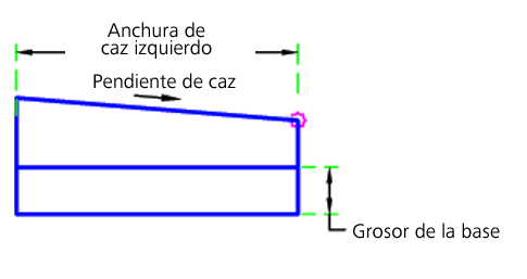

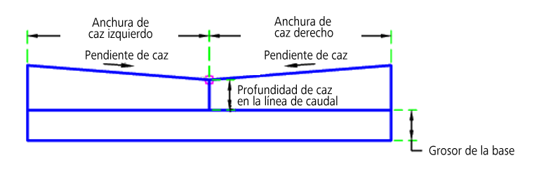

El subensamblaje CazTransversal inserta vínculos para generar el caz transversal en una intersección.
Case 1: Ambos
Caso 2: Izquierda
Caso 3: Derecha
El punto de enlace se encuentra en la línea del caz transversal. Este componente se puede enlazar al lado izquierdo o al derecho.

| Lado | Precisa en qué lado se coloca el subensamblaje | Izquierda / Derecha | Derecha |
| Composición del caz | Determina si se genera a la izquierda, a la derecha o a ambos lados | Ambos / Izquierda / Derecha | Ambos |
| Grosor de la base | Grosor de la base bajo el caz | Numérico, positivo |
0,5 pies 0,15 m |
| Profundidad de caz en la línea de caudal | Profundidad del caz en la línea de caudal | Numérico, positivo |
0,5 pies 0,15 m |
| Pendiente de caz | Pendiente de caz | Numérico | 8 (%) |
| Anchura de caz izquierdo | Anchura de caz izquierdo | Numérico, positivo |
3 pies 0,9 m |
| Anchura de caz derecho | Anchura de caz derecho | Numérico |
3 pies 0,9 m |
