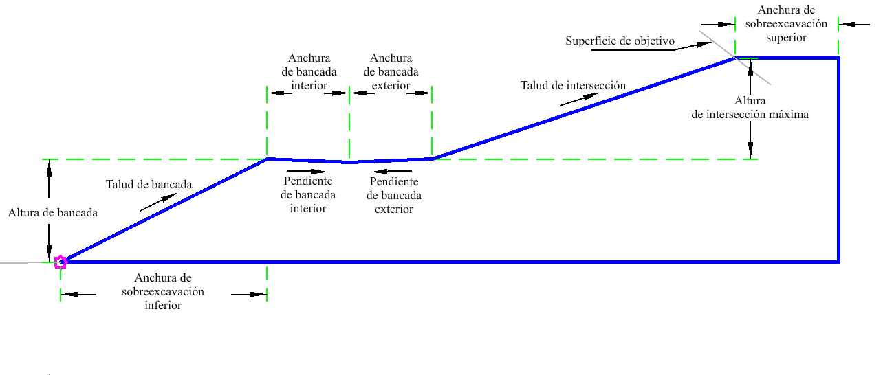

El subensamblaje BasicBenchWithOverExcavation inserta vínculos para crear taludes de intersección en desmonte o terraplén con bancadas repetidas según sea necesario.
Especifique una altura de intersección máxima; si la distancia vertical entre el punto de inserción y la superficie de objetivo es mayor que la altura de intersección máxima indicada, se produce escalonamiento de taludes mediante la altura de bancada, talud, pendiente y anchura especificadas. Esta operación se repite hasta encontrarse la superficie de objetivo.
Tras encontrar la superficie de objetivo, se aplica una anchura de sobreexcavación en la parte superior donde el vínculo de intersección coincide con la superficie de objetivo. Si la distancia vertical entre el punto de inserción y la superficie de objetivo es menor que la altura de intersección máxima, no hay bancada y se coloca un vínculo de intersección.
Si la superficie de objetivo no se encuentra tras haber repetido la operación un número determinado de veces, el subensamblaje finalizará con un vínculo de intersección hasta que llegue a la superficie de objetivo.

El punto de articulación inicial se establece en el punto de enlace. La elevación del punto de articulación se comprueba frente a la superficie de objetivo para determinar si la sección se encuentra en condición de desmonte o de terraplén. Se calcula una interceptación para la superficie de objetivo mediante los valores de talud en desmonte o en terraplén indicados. Si la altura para la interceptación supera la altura máxima, se inserta el vínculo con la altura de intersección máxima y se añade el vínculo de bancada. El punto de articulación se restablece en el borde exterior de la bancada y el proceso se repite hasta encontrar un vínculo de intersección que no supere la altura máxima.
Tras encontrar la superficie de objetivo, se aplica una anchura de sobreexcavación en la parte superior donde el vínculo de intersección coincide con la superficie de objetivo. Se dibuja un vínculo vertical desde el punto de sobreexcavación hasta el punto de articulación inicial; después, se crea una forma.
Este subensamblaje contiene una definición de bucle compuesta por L2, L3 y L4 que se repite hasta llegar a la superficie de objetivo o hasta haberse repetido un máximo de 10 veces.

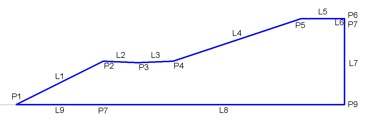

P1 Superior, cota de referencia
P2, P3, P5, P6 Top
P4 Top, FL Línea de caudal de la bancada.
P7 Top, Wall Borde posterior de anchura de sobreexcavación en la parte superior del vínculo de intersección.
P8, P9, P10 Datum
L1 - L6 Top
L7 - L10 Datum
Diagrama de codificación
