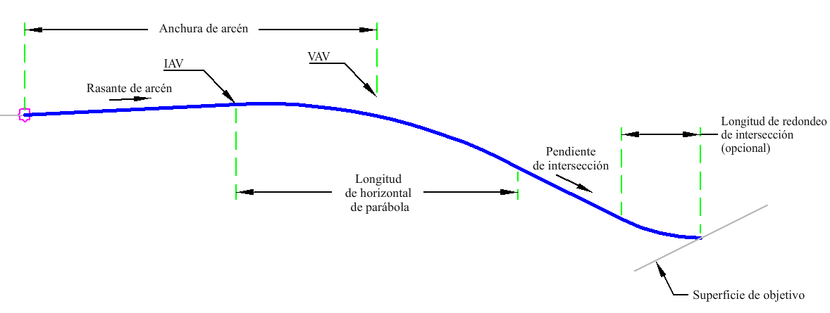

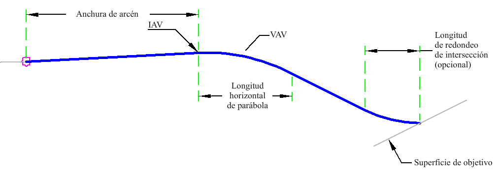

El subensamblaje ShoulderParabolicDaylight proporciona redondeo en el VAV (vértice de acuerdo vertical) entre los vínculos de arcén e intersección, así como redondeo de empalme entre el vínculo de intersección y la superficie de objetivo.
Además, tiene la opción de definir la dimensión de anchura del arcén desde el origen hasta el VAV (vértice de acuerdo vertical) o desde el origen hasta el IAV (inicio de acuerdo vertical).
Caso de origen al VAV:
Caso de origen al IAV:
El punto de enlace se encuentra en el borde interior del arcén, que normalmente está en el borde exterior de la calzada.
