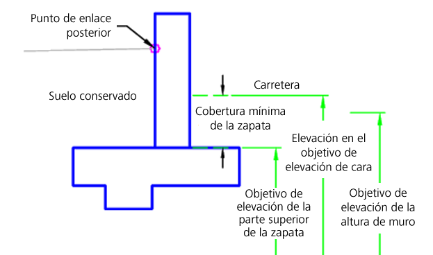

Caso 1: punto de enlace en parte posterior del muro de contención
Caso 2: punto de enlace en cara de muro
El enlace se establece en la parte posterior o frontal del muro de contención.

Caso 1: punto de enlace en la parte posterior del muro de contención
Si se establece objetivo Elev en cara, se utiliza la elevación. Si no se define Elev en cara, se utiliza la parte superior de la zapata y la cobertura mínima de la zapata. La elevación objetiva de la parte superior de la zapata se utiliza para determinar la altura física del muro de contención. Se genera la zapata mediante las dimensiones del plano estándar en función del objetivo de la altura del muro.
