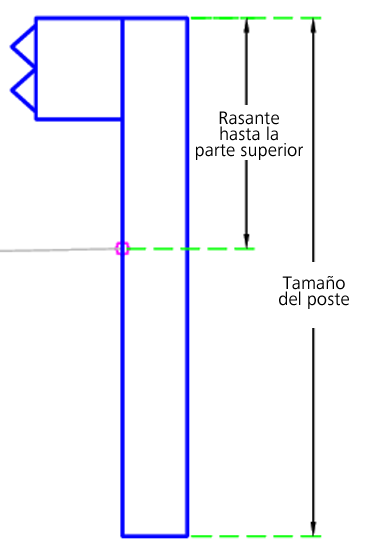

El subensamblaje BarandaCondadoClarkTipo31 inserta vínculos para crear una baranda del condado de Clark, de tipo 31, en el ensamblaje.
Debe comprobar que las dimensiones utilizadas coinciden con su interpretación del plano estándar.
El punto de enlace se encuentra en el borde interior de la pilastra al nivel de la rasante.
Parámetro |
Descripción |
Tipo |
Valor por defecto |
| Lado | Precisa en qué lado se coloca el subensamblaje | Izquierda / Derecha | Derecha |
| Tamaño del poste | Dimensiones del poste | Numérico, positivo |
6 pies 1,8 m |
| Rasante hasta la parte superior | Rasante hasta la parte superior del poste | Numérico, positivo |
2,67 pies 0,8 m |
Esta sección muestra los parámetros de este subensamblaje que se pueden asignar a uno o a varios objetos de destino. Para obtener más información, consulte Para especificar objetivos de obra lineal.
Ninguno.
Ninguno.
Ninguno.
El subensamblaje genera dos formas rectangulares para el poste y la barandilla, además de la forma de la baranda. El poste se extiende hacia abajo desde el punto de enlace, cubriendo una distancia fija bajo la rasante. El poste se extiende hacia arriba la distancia especificada en los parámetros.
En el modo de diseño, este subensamblaje dibuja la pilastra y la baranda con dimensiones fijas.
