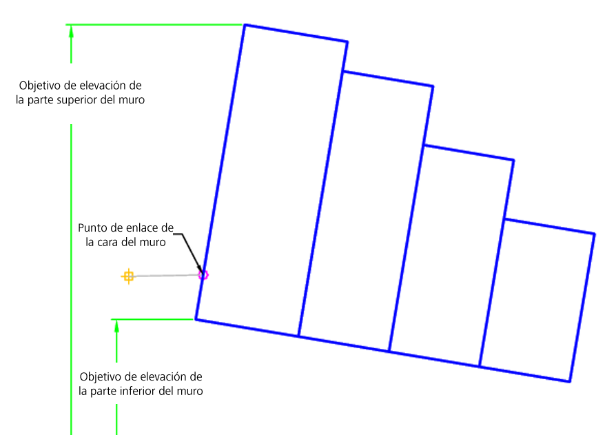

Caso: Cara del muro

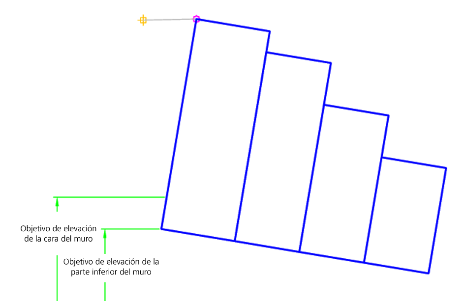

Caso: Parte superior del muro
El punto de enlace se encuentra en el borde interior del talud en desmonte o terraplén inicial. Este componente se puede enlazar al lado izquierdo o al derecho.

| Parte inferior del muro | Se puede utilizar para establecer la elevación de la parte inferior del muro. Los tipos de objeto siguientes se pueden utilizar como destinos para especificar la elevación: perfiles, polilíneas 3D, líneas características o representaciones topográficas. | Opcional |
| Cara del muro | Se puede utilizar para establecer el punto de elevación del muro. Los tipos de objeto siguientes se pueden utilizar como destinos para especificar la elevación: perfiles, polilíneas 3D, líneas características o representaciones topográficas. | Opcional (punto de enlace = parte superior del muro) |
| Parte superior del muro | Se puede utilizar para definir la parte superior de la elevación del muro. Los tipos de objeto siguientes se pueden utilizar como destinos para especificar la elevación: perfiles, polilíneas 3D, líneas características o representaciones topográficas. | Opcional (punto de enlace = cara de muro) |
