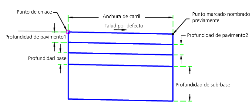

CarrilConPuntoMarcado
El subensamblaje CarrilConPuntoMarcado crea una representación transversal de un carril de circulación, con un método para conectar un vínculo desde el punto de enlace hasta un punto marcado previamente nombrado.
Este subensamblaje se puede usar en diversas situaciones, como la conexión entre carreteras adyacentes en las que las elevaciones y los desfases relativos varían, o a través de un área triangular entre carreteras convergentes. Utilice el subensamblaje PuntoMarca si el punto de conexión no se ha nombrado todavía.
Enlace
El punto de enlace se encuentra al comienzo del carril. El vínculo puede tener cualquier orientación. La orientación viene determinada por la ubicación del punto marcado con respecto al punto de enlace. Asegúrese de denominar al punto marcado y configure el punto marcado en este subensamblaje. El nombre del punto marcado debe estar todo en MAYÚSCULAS.

Comportamiento
La anchura y el talud del carril se calculan de acuerdo con la ubicación del punto marcado. Si el punto marcado no se encuentra, se utilizan la anchura y el talud del carril introducidos a partir de los valores de entrada del usuario.
Comenzando en el punto de enlace, se insertan una superficie de rasante y una capa base paralela con los valores de anchura y profundidad, y el talud introducido o encontrado. Los vínculos verticales cierran la forma en cualquiera de los extremos del carril.
Operación en modo de diseño
En el modo de diseño, este subensamblaje muestra todos los vínculos de carril utilizando los parámetros de entrada de anchura y profundidad.

Diagrama de codificación
