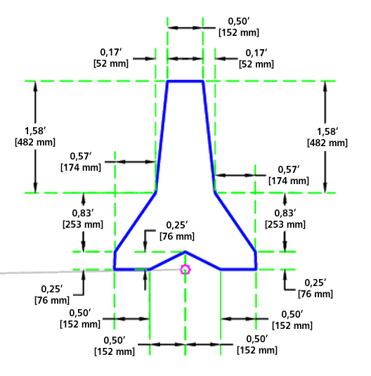

El subensamblaje BarreraHormigónCondadoClarkTipo2 inserta vínculos para representar una barrera de hormigón de tipo 2 del condado de Clark.
Debe comprobar que las dimensiones utilizadas coinciden con su interpretación del plano estándar.
El punto de enlace es el centro inferior de la barrera de hormigón.

El subensamblaje construye la forma de una barrera de hormigón del condado de Clark, de tipo 2, con la base centrada sobre el punto de enlace.
En modo de diseño, este subensamblaje dibuja el talud en terraplén inicial hasta 5 unidades.
