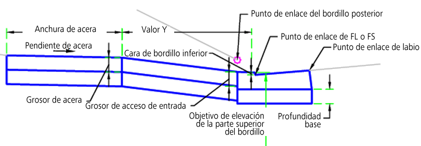

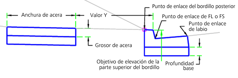

Bordillo completo:
Bordillo mínimo:
Plano:
El punto de enlace se encuentra en el labio, la parte posterior del bordillo o la línea de caudal/superficie del bordillo y el caz.

Dimensiones del acceso de entrada, el bordillo y el caz.
Ninguno.
El punto inicial se establece en el punto de enlace. A continuación, se crea la forma del bordillo y el caz. La parte superior del bordillo se ajusta en función de la parte superior del perfil del bordillo.
El tipo de acceso de entrada se determina según los parámetros del usuario. El objetivo de elevación de la parte superior del bordillo no puede hacer que la parte superior del bordillo sea más alta que la altura del bordillo, ni inferior que la cara del bordillo en la ubicación más baja. El resultado de una elevación más alta de la parte superior del bordillo es una altura máxima del bordillo. El resultado de una elevación más baja de la parte superior del bordillo inferior es una elevación por encima de la línea de caudal/superficie, además de la cara del bordillo con un parámetro de entrada bajo.

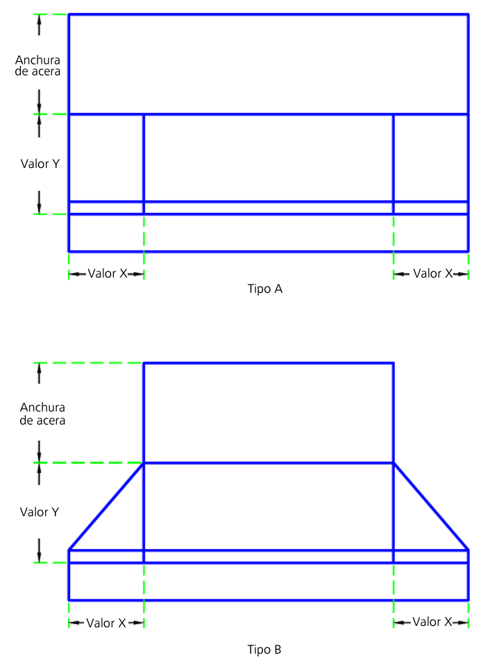

Para tipo A:
El acceso de entrada forma parte de la acera para conseguir su longitud total. El talud del acceso de entrada se basa en la altura total del bordillo y la pendiente de la acera para conseguir una distancia de valor X.
Para Tipo B:
El acceso de entrada no forma parte de la acera para conseguir su longitud total. Para una distancia Y que se mide a lo largo del bordillo, el acceso de entrada tiene una forma de ala triangular. La distancia del acceso de entrada se basa en la altura proporcional del bordillo y los parámetros de entrada X e Y.
Acera:
La ubicación de la acera se genera a partir de los parámetros de entrada, suponiendo una altura de bordillo total a lo largo de la longitud del acceso de entrada
En el modo de diseño, este subensamblaje dibuja la altura total del bordillo y la acera.
