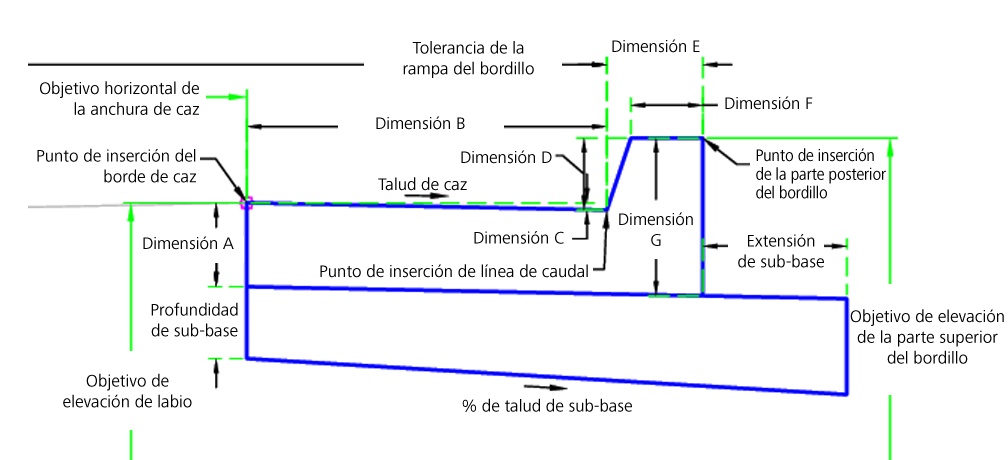

El subensamblaje RampaBordilloBordilloYCaz inserta vínculos para un bordillo y caz de hormigón de forma estándar con sub-base que permite el ajuste de la altura de bordillo a través de un perfil, con el fin de realizar el modelado de una rampa de bordillo. Los parámetros de entrada definidos por el usuario controlan las dimensiones de la forma.

Lado Precisa en qué lado se coloca el subensamblaje Izquierda / Derecha Derecha
Punto de inserción Permite especificar el punto de inserción del bordillo y del caz como Borde del caz, Línea de caudal o Parte posterior del bordillo BordeCaz / BordilloPosterior / LíneaCaudal LíneaCaudal
Método de talud de caz Precisa el método de entrada del talud del caz. TaludCarrilExterior / TaludCarrilInterior / TaludFijo / UsarProfundidad TaludFijo
Talud de caz Precisa el talud de caz fijo. Numérico -2,00 %
Orientación de talud de caz Especifica si el caz se encuentra hacia el bombeo o fuera del bombeo. Fuera del bombeo / Hacia el bombeo Fuera del bombeo
Profundidad de sub-base Profundidad hasta la sub-base en el punto superior de caz. Se debe utilizar el valor cero si no hay sub-base. Numérico, positivo
0,5 pies
0,15 m
Extensión de sub-base Distancia por la que la sub-base se extiende más allá de la parte posterior del bordillo. Utilice el valor cero para terminar la sub-base en la parte posterior del bordillo. Numérico, positivo
1 pie
0,30 m
Método de talud de sub-base Permite especificar si se debe usar el talud del peralte del carril exterior para la capa sub-base o si se debe definir un valor numérico de porcentaje de talud Talud de carril exterior / Talud de carril interior / Talud fijo Talud de carril exterior
% de talud de sub-base % de talud de la capa sub-base. No se usa si Utilizar peralte se ha definido como Verdadero. Numérico, positivo 6 %
Dimensión A Profundidad del caz en el punto superior Numérico, positivo, distinto de cero
7 in
0,18 m
Dimensión B Anchura desde el punto superior del caz hasta la línea de caudal del caz Numérico, positivo, distinto de cero
30 in
0,75 m
Dimensión C Profundidad desde el punto superior del caz hasta la línea de caudal del caz Numérico, positivo, distinto de cero
1 in
0,025 m
Dimensión D Altura del bordillo desde la línea de caudal del caz hasta la parte superior del bordillo Numérico, positivo, distinto de cero
6 in
0,15 m
Dimensión E Anchura desde la línea de caudal del caz hasta la parte posterior del bordillo Numérico, positivo, distinto de cero
8 in
0,20 m
Dimensión F Anchura de la parte superior del bordillo Numérico, positivo, distinto de cero
6 in
0,15 m
Dimensión G Altura de la parte posterior del bordillo Numérico, positivo, distinto de cero
13 in
10 m
Tolerancia de la rampa del bordillo Establece la distancia a la que se detecta la alineación del objetivo de la rampa del bordillo. Cualquier elemento que supere esta distancia se considera no detectado. Numérico, positivo
75 pies
22 m

Los vínculos del bordillo y el caz se insertan en función de las dimensiones de los parámetros de entrada Dimensión A – Dimensión F. Todas las dimensiones deben tener valores positivos distintos de cero. Si se especifica una profundidad de sub-base distinta de cero, la capa sub-base se inserta en la parte posterior del bordillo y se prolonga a lo largo de la anchura de la extensión de sub-base. La capa sub-base se cierra en la parte posterior e inferior del bordillo, como se muestra en el diagrama.
Si el punto de inserción es diferente a la parte posterior del bordillo, la altura de bordillo se ajusta mediante el objetivo de la parte superior del bordillo. El ajuste no debe superar la altura de la parte superior del bordillo ni reducir la cara del bordillo por debajo de cero. Si se supera la elevación de la parte superior del bordillo, se crea la cara total del bordillo. Si la elevación de la parte superior del bordillo es inferior a cero, se utiliza un valor cero.
Si el punto de inserción es diferente de BordeCaz, la anchura y el talud de caz se ajustan si están presentes los objetivos de borde del caz. Es posible que los objetivos de elevación y el talud del caz deban ser no normalizados para satisfacer los requisitos de accesibilidad.
El subensamblaje genera la forma de un bordillo y caz, con el punto de enlace en (a) el borde interior del caz (o labio), (b) en la parte posterior del bordillo o (c) en la línea de caudal. La cara del bordillo tiene un valor de anchura pequeño y constante para evitar la verticalidad.
