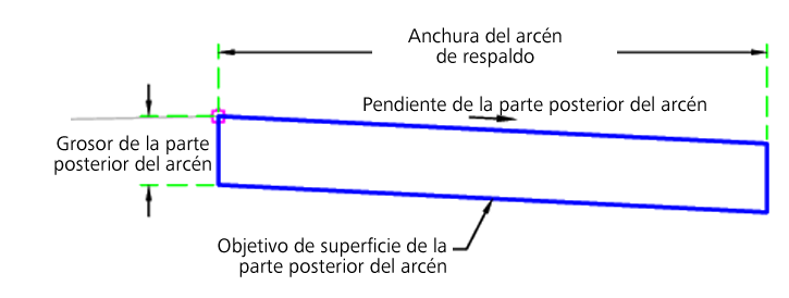

ArcénRespaldo
El subensamblaje ArcénRespaldo inserta vínculos y formas para crear una forma para representar el arcén de respaldo
Enlace
El punto de enlace se encuentra en el borde interior del arcén de respaldo. Este componente se puede enlazar al lado izquierdo o al derecho.

Lado Precisa en qué lado se coloca el subensamblaje Izquierda / Derecha Derecha
Anchura del arcén de respaldo Anchura del arcén de respaldo Numérico, positivo
2 pies
0,6 m
Pendiente del arcén de respaldo Pendiente del arcén de respaldo Numérico -5 %
Grosor del arcén de respaldo Grosor del arcén de respaldo Numérico, positivo
0,25 pies
0,08 m

Superficie del arcén de respaldo Nombre de la superficie de intersección. Los tipos de objeto siguientes se pueden utilizar como destinos para especificar la superficie: superficies. Opcional

Comportamiento
El punto inicial se establece en el punto de enlace. Los laterales y la parte superior del arcén de respaldo inicial se construyen a partir de los parámetros de entrada. Las elevaciones de punto exterior e interior de la parte inferior se comprueban frente a la superficie objetiva para determinar si el punto se encuentra en una condición de desmonte o terraplén. Si se encuentran en ambas condiciones, se crea el vínculo inferior en la pendiente correspondiente del vínculo superior.
Si se encuentra en terraplén, el arcén de respaldo de la parte inferior se extiende hasta el objetivo de superficie.
Operación en modo de diseño
En el modo de diseño, este subensamblaje dibuja el arcén de respaldo con los parámetros de entrada.

P1, P2 Respaldo Arcén de respaldo
P3, P4 Respaldo_Inf Parte inferior del arcén de respaldo
L1 Parte superior, Respaldo Parte superior del arcén de respaldo
L3 Datum Parte inferior del arcén de respaldo
S1 Respaldo Zona del arcén de respaldo
Diagrama de codificación
