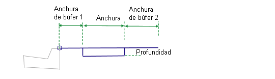

Este subensamblaje se utiliza para insertar vínculos que definen una acera de hormigón con bulevares opcionales.
El punto de enlace se encuentra en el borde interior del búfer interior.

Lado |
Indica hacia qué lado se inserta el subensamblaje |
Izquierda / Derecha |
Derecha |
Anchura |
Anchura de la acera de hormigón |
Numérico, positivo |
1.8 m 6.0 pies |
| Profundidad |
Profundidad de la acera de hormigón |
0.1 m 0.333 pies |
Anchura de búfer 1 |
Anchura de la zona de búfer interior |
0 pies, m |
Anchura de búfer 2 |
Anchura de la zona de búfer exterior |
0 pies, m |

Los vínculos para las zonas de búfer interior y exterior y para la acera se insertan hacia afuera desde el punto de enlace en un talud horizontal. Las zonas de búfer se pueden omitir estableciendo sus anchuras en cero.
En el modo de diseño, este subensamblaje dibuja la zona de búfer según se especifica en los parámetros de entrada.
