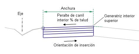

Comportamiento
El talud de peralte del carril interior se obtiene a partir de las especificaciones del peralte para la alineación de línea base, invirtiendo el signo algebraico de este valor. Si se inserta hacia la izquierda, se obtiene el talud del carril exterior derecho y se invierte; si se inserta hacia la derecha, se obtiene el talud del carril exterior izquierdo y se invierte. Comenzando en el punto de enlace, se insertan una superficie de rasante y una capa base paralela con los valores de anchura, profundidad y talud de peralte inverso indicados. Los vínculos verticales cierran la forma en cualquiera de los extremos del carril.
Si durante el modelado de obra lineal se asigna un nombre de alineación horizontal de desfase a la anchura, la anchura del carril variará para coincidir con el desfase de la alineación.

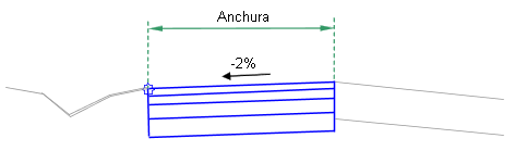

Operación en modo de diseño
En el modo de diseño, este subensamblaje muestra los vínculos de rasante, base y sub-base para la anchura y profundidades indicadas en un talud del -2%.
