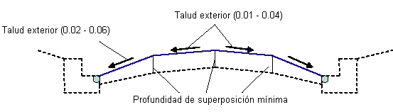

Este subensamblaje se utiliza para superponer una obra lineal con bombeo de cuatro carriles entre los puntos superiores del caz en cada lado mientras se mantienen los rangos de talud y diferencia máxima de pendiente requeridos. Este subensamblaje se diferencia de SuperposiciónPerfilQuebradoSobreCaces porque realiza la superposición entre puntos superiores de caz conocidos, en lugar de superponer el caz existente sobre un perfil conocido en la cara del bordillo.
Para usar este subensamblaje, debe haber alineaciones independientes que definan los bordes izquierdo y derecho. Las elevaciones en estos puntos pueden proceder de superficies o de perfiles. Además, si el componente que define los bordes (por ejemplo, el bordillo y el caz) es también un componente de rehabilitación, se pueden pasar como puntos marcados con el fin de transferir la información de desfase y elevación.
El punto de enlace es o está cerca del punto de bombeo del subensamblaje. Normalmente, se encuentra en el punto de línea base del ensamblaje. Mientras que en el modo de diseño este punto coincide con el de bombeo, en el estado de obra lineal el punto del perfil longitudinal de la rasante (o el punto de marca de la línea base) puede no coincidir con el punto de bombeo, ya que el desfase y la elevación se calculan según los datos del borde del pavimento.

Este subensamblaje utiliza un proceso iterativo para desarrollar taludes aceptables para los vínculos interiores y exteriores. Los taludes iniciales se establecen como se describe a continuación. Cada vez que se ajusta el talud de un vínculo, los cambios resultantes en los vínculos adyacentes puede hacer que éstos queden fuera de las tolerancias del diseño. Si después de 10 iteraciones no se obtiene una solución, se muestra un mensaje y el proceso se interrumpe.
Borde izquierdo del pavimento
Desde el punto de enlace, el punto del borde izquierdo del pavimento se sitúa en función de: (a) la ubicación de la alineación a través del parámetro de objetivo "Punto superior del caz izquierdo", (b) si ésta no se proporciona, se basa en el punto marcado asignado (al punto superior del caz izquierdo) o (c) si no se proporciona ninguno de estos datos, se basa en el valor del desfase por defecto (desfase de ala izquierda).
De la misma forma, la elevación de este punto se calcula en función de: (a) el parámetro de objetivo del perfil de ala izquierda, (b) si éste no se proporciona, la elevación de la superficie se determina a partir de la asignación lógica "SuperSupTE" o (c) si no se proporciona ninguno de estos dos datos, el punto marcado asignado determina la elevación. Si no se cumple ninguna de estas dos condiciones, aparece un mensaje de error y la obra lineal no se genera.
Borde derecho del pavimento
Desde el punto de enlace, el punto del borde derecho del pavimento se sitúa en función de: (a) la ubicación de la alineación a través del parámetro de objetivo "Punto superior del caz derecho", (b) si ésta no se proporciona, se basa en el punto marcado asignado (al punto superior del caz derecho) o (c) si no se proporciona ninguno de estos datos, se basa en el valor del desfase por defecto (desfase de ala derecha).
De la misma forma, la elevación de este punto se calcula en función de: (a) la asignación de los parámetros de objetivo del perfil de ala derecha, (b) si ésta no se proporciona, la elevación de la superficie se determina a partir de la asignación lógica "SuperSupTE" o (c) si no se proporciona ninguno de estos dos datos, el punto marcado asignado determina la elevación. Si no se cumple ninguna de estas dos condiciones, aparece un mensaje de error y la obra lineal no se genera.
Punto de bombeo
El punto de bombeo (desfase) se encuentra en el punto medio entre los bordes izquierdo y derecho de los pavimentos.
La elevación del punto de bombeo es la suma de la elevación media de los bordes izquierdo y derecho y el valor del parámetro altura de bombeo.

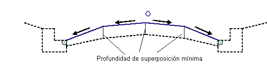

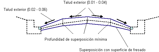

Parte inferior de la superposición
La superficie de la parte inferior de la superposición se calcula desfasando la rasante propuesta (del punto del borde izquierdo al nuevo punto de bombeo y al punto del borde derecho) por el valor de la profundidad de la superposición.
Desfases de los puntos de cuarto y los puntos de bombeo
La distancia entre los puntos superiores de caz izquierdo y derecho se divide entre cuatro para obtener los dos puntos de cuarto y el punto de bombeo. Las elevaciones de estos puntos se calculan sumando la profundidad de superposición mínima al terreno existente en estos desfases.
Taludes de pavimentos interiores y exteriores
Los vínculos de superposición resultantes de los pasos anteriores se comprueban para ver si se encuentran dentro de las tolerancias de talud de los carriles exteriores e interiores. Si los taludes están dentro de la tolerancia, el caso se considera una superposición sencilla, como se muestra en el siguiente diagrama.
Si los vínculos de superposición son demasiado empinados o si la diferencia máxima de pendiente se excede en el eje o la desviación de bombeo mínima no se obtiene, algunos de los vínculos o todos ellos se aplanan a sus taludes máximos. Se insertan superficies de fresado para mantener las profundidades de superposición mínimas en los puntos de cuarto y en el eje.
Si los vínculos de superposición son demasiado poco profundos, la profundidad de la superposición se incrementa para alcanzar los taludes mínimos. Si esto da como resultado una diferencia máxima de pendiente excesiva, pueden producirse nuevos ajustes y operaciones de fresado. El siguiente diagrama explica el caso de superposición con fresado:

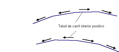

Casos especiales
Un talud positivo puede ser admisible en un vínculo interior si el otro vínculo interior tiene un talud negativo, como se muestra a continuación.
