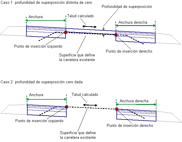

Este subensamblaje superpone una carretera sin bombeo existente y añade uno o varios carriles en los bordes izquierdo y derecho haciendo que el talud coincida con el del carril existente.
El punto de enlace se encuentra en los bordes interiores de la rasante en los carriles de ensanchamiento.

Se determinan las elevaciones de los puntos de inserción izquierdo y derecho en la superficie existente y se calcula el talud entre los dos puntos. Si se especifica una profundidad de superposición distinta de cero, se añade una capa de superposición por encima del carril existente con el talud calculado. Se crea una forma de superposición cerrada mediante la superposición de uno o varios vínculos sobre la pendiente existente. Los carriles de ensanchamiento se insertan hacia fuera de los bordes de superposición para las anchuras dadas con el talud calculado.
Si la profundidad de superposición se define como cero, los carriles de ensanchamiento se insertan hacia fuera de los desfases de inserción con la pendiente existente.
Las capas de pavimento se cierran con vínculos verticales en los extremos. También se inserta un vínculo vertical sencillo desde el borde interior de la sub-base hasta la superficie existente.

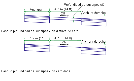

En el modo de diseño, el subensamblaje se enlaza a cualquier punto adecuado. La capa de superposición se muestra a una profundidad uniforme para una anchura de 4.2 metros o 14 pies con un talud del -2%. Los carriles de ensanchamiento se extienden desde los bordes de la superposición con las anchuras y profundidades dadas y con un talud del -2%.
En el modo de modelado, el subensamblaje se ajusta a las posiciones y los taludes determinados por los puntos de inserción y la superficie existente.

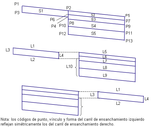

En la siguiente tabla se muestran los códigos de punto, de vínculo y de forma de este subensamblaje que tienen códigos asignados. Los códigos de punto, de vínculo y de forma de este subensamblaje que no tienen códigos asignados no se incluyen en esta tabla.
Punto, vínculo o forma |
Código |
Descripción |
P5 |
ETW |
Borde exterior del carril de ensanchamiento en la rasante |
P7 |
ETW_Pave1 |
Borde exterior del carril de ensanchamiento en Pavimento1 |
P9 |
ETW_Pave2 |
Borde exterior del carril de ensanchamiento en Pavimento2 |
P11 |
ETW_Base |
Borde exterior del carril de ensanchamiento en Base |
P13 |
ETW_Sub |
Borde exterior del carril de ensanchamiento en Sub-base |
L1, L5 |
Top, Pave |
Superficie de la rasante |
L2 |
Overlay |
Superimpuesta sobre los vínculos en la superficie existente. Puede haber más de un solo vínculo entre los puntos P3 y P4. |
L6 |
Pave1 |
L7 |
Pave2 |
L8 |
Base |
L9 |
SubBase, Datum |
L10 |
Datum |
S1 |
Overlay |
Área entre la superposición y el carril existente |
S2 |
Pave1 |
S3 |
Pave2 |
S4 |
Base |
S5 |
SubBase |
