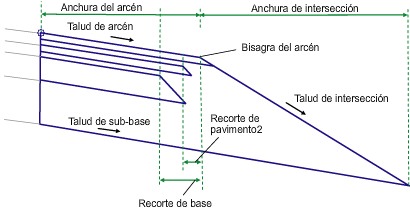

La rasante del arcén se inserta según la anchura de arcén determinada y el talud de arcén por defecto fuera del punto de enlace. El vínculo de sub-base se inserta desde el punto de enlace en la profundidad de sub-base debajo de la rasante.
El vínculo de intersección del arcén se puede insertar con un talud fijo (Mantener talud de intersección = Verdadero) o una anchura fija (Mantener talud de intersección = Falso). Si se usa un talud fijo, el vínculo de intersección se extiende desde el borde exterior del arcén hasta que se interseca con el vínculo de la sub-base. De lo contrario, la capa sub-base se extiende a lo largo de la anchura de intersección más allá del borde exterior del arcén y el vínculo de intersección se conecta al final de la sub-base.

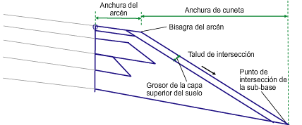

Si el material de la capa superior del suelo tiene definido un valor “positivo”, se introduce una nueva capa de material con el grosor especificado justo debajo del vínculo de intersección. El grosor se mide en dirección perpendicular al vínculo de intersección del arcén. Esta capa se extiende desde la capa superior del arcén hasta el vínculo de intersección de la capa base, en la parte inferior. Debido a la especificación de esta nueva capa, la anchura de la capa superior del arcén se ajustará como se muestra en la siguiente ilustración.

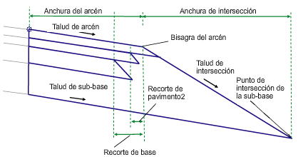

Los vínculos Pavimento1, Pavimento2 y Superficie base se insertan paralelos a la rasante en las profundidades determinadas hasta que se cruzan con el vínculo de intersección del arcén.
Si los valores de recorte anteriores se han definido para un valor positivo, la parte superior del material correspondiente se acortará según ese valor y el vínculo inferior se derivará con el talud lateral del material igual al talud de intersección.

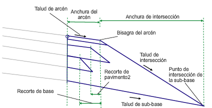

Además, si el “hueco entre el pavimento1 y el pavimento2 y/o el pavimento2 y la base” tiene un valor positivo, esas capas estarán separadas por dicho hueco, como se muestra en la siguiente ilustración.
Si los huecos entre el pavimento1 y el pavimento2 y el pavimento2 y la base tienen el valor CERO, el subensamblaje se dibujará como se muestra a continuación.
Si las subcapas se han definido con valores de recorte cero, este subensamblaje será similar al subensamblaje TodoArcénExtendido con un revestimiento opcional de la capa superior del suelo.
